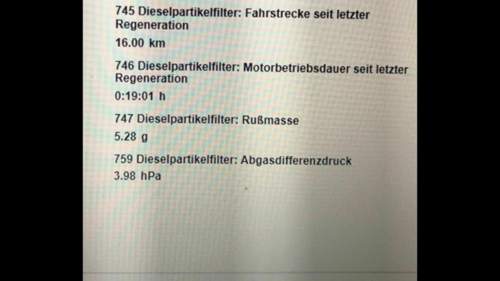

Den Differenzdruck bei ausgeschaltetem Motor messen sowie die Rußmasse, das sind dann Werte die relevant sind. Also über DDE auslesen .
Bau den Sensor vor Turbolader aus und mach den mit einem Wattestäbchen sauber ohne Mittel !
Wieder einbauen und die Werte erneut ablesen . Nun müsste er gefallen sein und ca. sich in dem Bereich bewegen als die Rußmasse ist .
Hab ein Beispielbild von mir dran gehängt was Ideal sein müsste wenn alles richtig arbeitet .

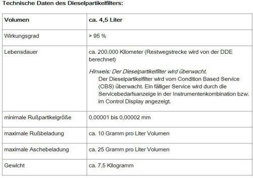

Die übliche DPF-Lebenslaufstrecke der F-Modelle beträgt 250TKM. Die jeweilige (auslesbare) Restlaufstrecke ergibt sich anhand eines Rechenmodells, das "Normalnutzung" unterstellt.
Der Ruß wird im Zuge der Regeneration praktisch vollständig zu CO bzw. CO2 umgesetzt.
Das Aschedepot des DPF wird wesentlich aus Ölrückständen gebildet.
Im Bild die DPF-Kapazität des M57 (6-Zyl., z.B. E60/61)
Die Ascherückstände stammen aus der Kurbelgehäuseentlüftung, die in die Ladeluftführung mündet und Turbolageröl.
Letzgenannten Eintrag kann man mindern, wenn man auf Start-Stopp verzichtet. Neben den sonstigen Nachteilen dieses Gimmicks gelangt bei jedem Start Öl in die Ladeluftführung, da dann kein Druckgefälle zur Turbolagerung besteht.
Im Betrieb besteht nämlich stets Überdruck auf Turbinen- und Verdichterseite des Lagers, so dass kein Öl austreten kann, solange die Ölführungen des Turbos nicht durch Ölkohle verstopft sind.
