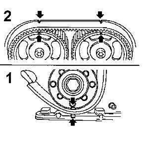

Habe bei meinem Omi 2.0 16V vor kurzem die Kopfdichtung gemacht,dazu dann gleich die Ventilschaftdichtungen .
Nun habe ich gester eine Probefahrt gemacht und stellte folgenes fest :
An der Ampel sackt die Drehzahl auf 500-600 Ab
Auf der Autobahn kommt er mit mühe und Not auf 180 - mehr geht nicht.
Was könnte das sein ?
Kleine Info noch : Steuergerät ist neu ( ausm 2.0 16V Cara)
Hatte den Bowdenzug der Drosselklappe ausgehangen,kann man den"falsch"wieder einhängen ?

Also hab den Riemen neu aufgelegt und Peinlichst auf die Makierungen geachtet. Die Leerlaufdrehzahl stimmt wieder. Gleich mal auf die Bahn und Probefahrt 😉
Werde danach berichten.
Na siezte!
Wie ich schon am Anfang geschrieben:
Original geschrieben von BMW-Biker007
Da würde mir als erste einfallen, falsche Steuerzeiten!!!!!
Zahnriemen auf der KW um 1 Zahn versetzt!!
Und glück hast Du auch noch gehabt, das die Ventile alle in Ordnung sind.
Ich sehe das auch das die Steuerzeiten nicht stimmen unten oben OK.
Und nicht so lange damit fahren sonst ventile krum 😕
Gruß jochen
ich drück beide Daumen...
Aaaaaalso , ziehen tut er wieder Ordentlich und die 200+ Km/h sind auch wieder drin.
Allerdings die Drehzal im Leerlauf,die fällt im Warmen zustand auf 500 .
Hab jetzt mal das LRV ausgebaut und den in Drosselklappenreiniger von Caramba eingelegt.
Gott kam da ne Jauche raus , allein durch das Besprühen, bin gespannt obs daran liegt.
Das LRV ist erst 1 Jahr Alt ...

Original geschrieben von JanHannover
Das Drehzahlproblem im Warmen zustand besteht weiterhin.Ist bestimmt das Leerlaufregelventil,oder?
Nicht unbedingt.
Hast Du mal diese Anleitung durch gearbeitet?
http://www.berndragon.comoj.com/.../...stem.Opel.X20XEV_bernDragon.pdf
Also habe die Anleitung exakt befolgt.
Hab ne neue Spannrolle verbaut.
Einer vom Freundlichen hat drauf geschaut , n Kumpel von mir.
Zahnriemen ist richtig drauf, steuerzeiten stimmen.
Beschleunigung : ... Naja
Drehzahl : im Warmen Zustand 550 Touren
Hab das Blow-By System sauber gemacht, die Hohlschraube und die Drosselklappe
Luftfilter ist neu
LMM Neu (Bosch)
Zündung komplett neu
AGR aus
Öl neu
Alle Filter neu
Abgasanlage neu inklu Kat
Langsam ist er " Fabrikneu"
Weiß nimmer weiter.
