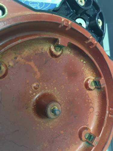

Vor einiger Zeit hatte ich auf einer Oldtimermesse ein interessantes Gespräch mit einem Verteilerkappenhändler.
Dieser meinte, die Kappen wären früher innen beschichtet gewesen, nun sind sie dies nicht mehr.
Deshalb kann bei Temperaturunterschieden und Luftfeuchtigkeitsunterschieden durchaus Kondenswasser innen in den Kappen entstehen / austreten, da das Material der Kappen immer einen gewissen Anteil Wasser (im niedrigen einstelligen Prozentbereich) enthalten würde. Man sieht dies auch nach langen Standzeiten, wenn man die Kappen vor dem Motorstart abnimmt.
Sein Lösungsvorschlag wäre es, bei senkrecht stehenden Kappen drei Belüftungsbohrungen unten am Umfang anzubringen. Alternativ schlägt er vor, die Kappeninnenseite mit einem speziellen Lack zu versiegeln. Versucht habe ich dies allerdings nie.
Ich mache zu Saisonbeginn die Kappen runter, nachdem ich den Motor 10 Minuten habe warmlaufen lassen. Warum nicht gleich vor dem Start? Weil der Wagen erst Zündprobleme bekommt, wenn das Wasser in den Kappen verdampft. Dann reicht es, die Verteiler zu lüften und mit Kontaktreinigerspray und Elektronikschutzspray zu behandeln um für den Rest der Saison Ruhe zu haben.

Aber immerhin ein gut lösbares Problem, selbst für Nichtschrauber, Feuchtigkeit konnte ich allerdings, selbst nach 2 1/2 Jahren Standzeit nicht vorfinden vor dem Motorstart, allerdings waren die Kontakte verbraucht am Ende, gestern machte der Wagen auf dem ganzen Weg, kein einziges mal Probleme mit dem Neuteil in der Warmlaufphase, obwohl noch der alte Finger verbaut ist, weil dort 2 Schrauben festsitzen, lasse ich dann mal in der Garage tauschen..
Oller Verteiler
Ganz klar Feuchtigkeitsspuren und daraus folgende Spannungsüberschläge.
