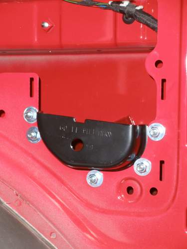

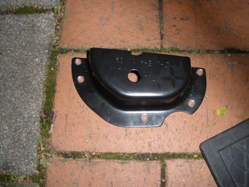

Es mußte ein Blechteil (Aufnahme für den Dreipunktgurt) auf der rechten Seite (siehe Bild 2) eingeschweißt werden!
Mein Schrauber hat dieses Blech (siehe Bild 1) an 5-6 Stellen mit der vorhandenen Karosserie des Caddy verschweißt. Es flogen wild die Funken durchs ganze Wageninnere. Ich habe mein Auto (gewickelte Sitze, CC-Himmel, Kabelbaum auf der rechten Seite) schon lichterloh in Flammen gesehen. 😰
Trotz ausgelegter Decke hat der Filzboden leichte Brandspuren abbekommen. Naja ein bisschen Schwund ist halt immer!
Vom "Sauberflexen" der Schweißpunkte hat mein Schrauber dann doch (wegen der Seitenscheiben) Abstand genommen, meine blasse Gesichtsfarbe hat wahrscheinlich ihr übriges dazu beigetragen! Die Schweißpunkte wurden dann nur, mechanisch von Hand, mit einer Drahtbürste gesäubert und zum Schluß noch mit etwas Grundierung eingepinselt.
Jetzt folgte die selbe Montage wie auf der linken Seite. Gurt einhängen und festschrauben, durch die Öffnung der rechten Seitenverkleidung führen, Umlenkrolle an der D-Säule festschrauben und Seitenverkleidung wieder anbauen – fertig!

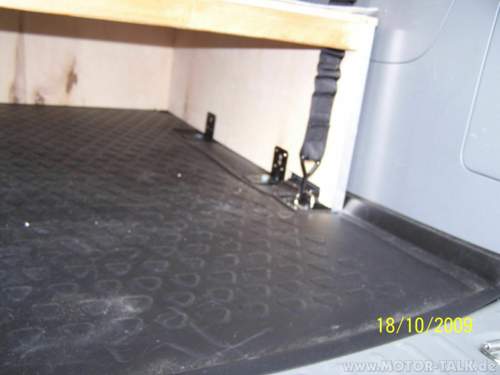

Nachdem ja schon einige vom 5 zum 7 Sitzer aufgerüstet haben, hätte ich mal eine Frage, da ich den umgekehrten Weg nehmen will.
Ich habe heute die dritte Sitzbank demontiert, da ich etwas größeres transportieren muss, und wollte dazu auch die Aufnahmepunkte der Sitzbank entfernen. Leider kann ich dann bis auf die Straße schauen, da das Gewinde nach unten offen ist.
Wie ist das bei den 5 Sitzern gelöst?
Gibt es da Einschraubstopfen wie früher beim T3?
Hallo goose111,
ich habe auch von 7 auf 5 Sitze umgerüstet. Ich habe mir im Baumarkt 4 Schrauben, ich glaube M10 und große Unterlegscheiben besorgt und in die Gewindelöcher eingeschraubt.
Mittlerweile habe ich an den Befestigungspunkten meine Bettkonstruktion verschraubt.
Viele Grüße
Rolf
Befestigung Bettkasten
also beim 5-Sitzer sind die Löcher mit 4 Kuststoffeinschraubstopfen verschlossen. Das hält besser dicht als Metallschrauben. Am besten noch mit etwas Wachs versiegeln, dann passiert bestimmt gar nichts mehr.
MfG
barny-bear
Hallo barny-bear,
das dürften dann vermutlich ähnliche sein wie damals im T3. Leider komme ich an die in meinem zur Schlachtung anstehenden T3 (die Goose) nicht dran, da die Inneneinrichtung noch drin ist.
Vielleicht findet sich heute noch jemand, der die Teilenummer kennt, sonst wird das morgen früh beim telefonischen Bestellen etwas lustig.
Leider habe ich keinen Elektronischen TeileKAtalog, und in meinem alten ElektronischenTeileOrderSystem gibt es den Caddy 3 noch nicht.
Habe ich Wasserkitt reingedrückt.
Hält dicht und lässt sich irgendwann bei Bedarf wieder entfernen.

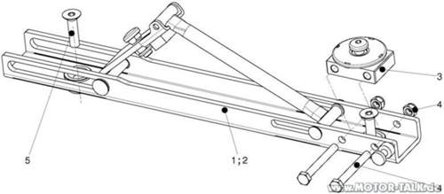

Da es hier um die
dritte Sitzreihe geht, hätte ich auch mal einige Fragen dazu. Ich habe den kurzen Caddy als Siebensitzer mit dritter Bank. Die ist aber fast immer ausgebaut da ich ja ansonsten keinen Kofferraum mehr habe.
Nun soll es ein Zusatzteil für die dritte Bank geben mit dem diese Bank auch wickelbar wäre und nach vorne weggeklappt werden kann.
Praktisch heißt das, dass die Bank nun drinbleiben kann und trotzdem wieder Kofferraum vorhanden wäre.
Hat jemand so ein Teil in seinem Caddy schon mal verbaut? Wie funzt das mit der Befestigung zwischen Sitzbank und Bodenhalterung im Caddy? Wieviel Kofferraum ist nach der Wicklung dann vorhanden?
Gibt es dieses Nachrüstteil beim 🙂, oder wo kann man es kaufen?
Wickelbare-sitzschiene-fuer-dritte-bank
Hier findet sich alles,
wenn man lange genug danach sucht. 😁
http://www.motor-talk.de/forum/3-sitzreihe-t1208087.html?page=1

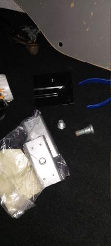

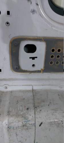

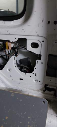

Habe jetzt die Info von einem Autohändler bekommen, dass an meinem Caddy Life Bj. 04/2005 die Nachrüstung nicht möglich ist, da irgendwelche Haken fehlen.
Kann man das schweißen, gibt es dort trotzdem eine Möglichkeit, vielleicht auch nur einen Notsitz einzubauen???
