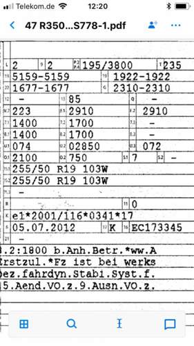

Da steht 7 Plätze. Habe aber einen 6-Sitzer
Seltsam - ich habe auch einen 6-Sitzer, in der Zulassungsbescheinigung steht allerdings "Fz.z.Pers.bef.b. 8 Spl."!
Nein , syoma755 hat schon recht. Im Feld S.1. steht die Anzahl der Plätze
.jpg
Wenn allerdings von der Machbarkeit gesprochen wird, ist der Eintrag bis xx Sitzplätze ausschlaggebend. Eine Erweiterung der vorhandenen Sitze muss dann allerdings unter Ziff. 5.1 ein- bzw. nachgetragen werden. Die technische Prüfstelle wird dafür eine Bauartgenehmigung verlangen. Das sollte man vorher bei MB klären, denn sonst hat das ganze ein Erlöschen der Betriebserlaubnis zur Folge....
