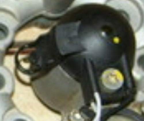

Kann man die irgendwie äußerlich sonst noch unterscheiden...? In der Bucht gibt es jede Menge wo der Verläufer nicht weiß ob es AAU oder AAV ist.
Oder hilft nur "Durchmesser messen"?
So isses 😁
das bezieht sich dann auf`s
Unterteil.
Die Oberteile sind identisch ! 😁
Deren Inhalt nicht 😠 😠 😠
Vorsichtig den schwarzen Deckel lösen / abnehmen,
auf der Oberseite des Einspritzventils steht die Bosch Nr.
(Bild 2 oberhalb der Feder)
G A N Z vorsichtig und mit Gefühl Deckel wieder aufsetzen, die beiden Pins müssen gleich genau in die "Steckdose" des Deckels.
Über absolute Sauberkeit brauchen wir ja wohl nicht reden, das darf auch ruhig auf`n Küchentisch gemacht werden.
Aber wenn Du `ne 34er vom AAV (oder 1,4er Golf 3 ABD !) bekommst brauchst Du ja nix zerlegen.
Den 34er Zwischenflansch aber nicht vergessen ! sonst is Alles für die Katz 😁 😁 😁
