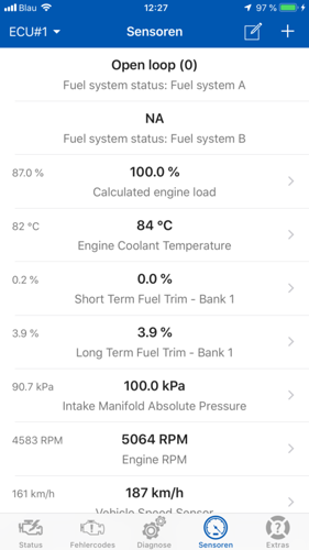

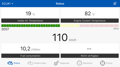

So, hab ein paar Bilder gemacht von Drehzahlen.
3d6bcc6a-3ddd-454c-9d2e-8c3d9daa093b
Adac6ff9-fe52-4b39-9603-e4e19ca3def6
45fde867-46f2-43b3-ba36-beb53dedd560
+5
2700 bei 100 geht ja noch. Ein Bekannter hat einen Opel Zafira, der dreht (1,8 125 PS) 3100, mit dem mag man nicht schneller als 130 fahren, fehlt noch ein Gang.
Angenommen man würde die Zahnräder des 6. Gangs nehmen...2700 x 0,64 : 0,76 = 2300. Also würde er bei 100 ca 2300 drehen.
Jetzt läuft der Wagen schon etwas besser.
Und überlege, ob ich den 5 Gang etwas kürzer Übersetze mit 32/39 Zähne 0,82.
Weil viel Scheller will er da nicht.
Müßte doch wenn er höher dreht, noch etwas mehr Kraft haben oder?
