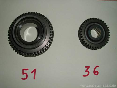

Bei meinem hab ich bei jeden Schritt (aufmachen, abbauen und neue Zahnräder) Fotos gemacht. Fahrzeug schräge aufbocken, Deckel abnehmen (läuft ein Schluck Getriebeöl raus) und dann siehst Du die Zahnräder. Erst muß die Schaltgabel ab, dann die Zahnräder (die können mit Schrauben oder Sicherungsringen befestigt sein). Bei einigen Getrieben muß die Schaltgabel neu eingestellt werden, und auch die Dicke des Sicherungsringes ermittelt werden. Ist alles nicht ganz ohne (Reparaturanleitung). Meiner hatte 3000 km runter (Garantie wäre erloschen, wenn es nicht geklappt hätte), als ich die gewechselt habe. Hab ich aber nicht bereut, läuft wesentlich ruhiger im 5 ten. Und ein halber ltr weniger Verbrauch kam auch noch dabei raus 😁

Danke für den tollen Beitrag und die Bilder, eine kurze Frage noch, wenn die Übersetzung länger wird, welches Zahnrad wird dabei größer und welches kleiner (gemeint sind Festrad und Schaltrad).

Schaltrad wird kleiner, Festrad größer. 48 zu 36 (0,81 Original). Der Platz zwischen den Rädern ist durch die Wellen gegeben. Da das eine kleiner und das andere größer wird, gleicht sich das aus. (sonst würde das Getriebe blockieren) Der Tachoimpuls wird bei den heutigen Fz über den ABS Sensor abgenommen. Auch bei Tachowellen oder Impulsgeber würde die gleiche Geschwindigkeit angezeigt werden, außer man baut da eine andere Gesammtübersetzung ein (Achsantrieb)

36 ist Schaltrad, und 48 das Festrad, richtig?

Auf Bild 2 verdeckt die Sychronisierung/Schaltmuffe das Zahnrad. Da unter paßt alles zusammen 😁
Klein = Festrad ist mit der Verzahnung fest auf der Verzahnung der Welle verbunden.
Groß = Los oder Schaltrad, dreht lose auf dem Nadellager der Welle. Wird beim Schalten in den 5 Gang über die Schaltmuffe festgesetzt. Der Synchronkörper ist mit der 2. Verzahnten Welle fest verbunden. So funktionieren auch die anderen 4 Gänge.
Gebraucht wird evtl die Deckeldichtung, Getriebeöl und evtl Selbstsichernde Schrauben oder Sicherungsringe.
