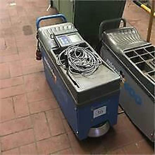

Sosieht sowas aus. Wuchtet am Fahrzeug.
Sieht zumindest cool aus. Hinten auf dem Mopped sitzt der Monteur und hebelt das Reibrad nach vorn? Und dann geschieht was genau?
Grüße,
Michael
https://youtu.be/qNM7PaVL10A
Das Rad wird am Auto gewuchtet. Gleiches Prinzip wie auf der Wuchtmaschine nur halt am Auto.
