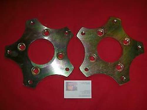

Über das thema wurde schon einiges geschrieben aber trotzdem finde ich keinen Reifenhändler, der mir meine Felgen mit 5/205 Lochkreis vernünftig wuchten kann...
Die paar, die meinen es zu können, spannen die Felge einfach nur mittig auf. Sie wird aber nicht überdie 5 Löcher vernünftig aufgespannt, weil keiner noch einen originalen Adapter hat :-(
Das Ergebniss ist, dass ich auch nach dem 2. Anlauf noch immer spührbare Vibrationen habe.
Ich habe mir jetzt überlegt, ob ich mir einen Lochkreisadapter kaufe (s. Bild) damit das Rad wirklich mittig gewuchtet werden kann.
Im Moment sitze ich am strand auf den Philipinen, kann also nich beim Reifenhändler vorbei schauen und fragen.
Kann mir jemand vielleicht sagen, ob ich mit einen solchen Adapterplatte ein Rad auf einer üblichen Wuchtmachiene wuchten lassen kann?
Viele Grüße Jan
P.s. wenn das geht hätte ich noch eine solche Adapterplatte kostengünstig ab zu geben - die gibts namlich nur im 2-er set zu kaufen :-)

Ich wollte jetzt noch mal abschließend berichten:
Ich habe jetzt die Adapterplatten bestellt und bekommen. Sie shen sauber verarbeitet aus. Ich habe dann den Abstand vom mittleren Loch zu den einzelnen Bohrungen vermessen - passt 100%.
Heute war ich dann beim Reifenhändler, die Felge sammt Adapterplatte lässt sich sauber auf die Wuchtmaschiene aufspannen.
Wir haben dann die Adapterplatte ohne Felge Auf die Maschine gespannt und sie zeigt 0 Gramm unwucht an.
Es passt also und man kann mit so einer Adapterplatte perfekt Felgen auswuchten!

die idee mit der adapterplatte finde ich gut.
das lässt sich dann auf einer "normalen" wuchtmaschine aufspannen.
ich frag mich allerdings ob die adapterplatte in sich keine unwucht hat.
ohne den 4er lochkreis währen die chancen dafür grösser.
Kann man die Adapterplatte ohne Felge wuchten? Dann wäre das ausgeschlossen...

man könnte schrauben in die 4 löcher mit schraubensicherungsmittel einsetzen und dann bündig absägen.
ich weiss nicht wie gross der einfluss dieser asymetrie ist.
mit viel geduld lässt sich das ausprobieren.
rad aufspannen, und sehr pingelig genau auswuchten.
dann ein loch versetzen und nochmal aufspannen.
keine unwucht? sehr gut!
und noch ein loch weiter;
und noch eins, .....
