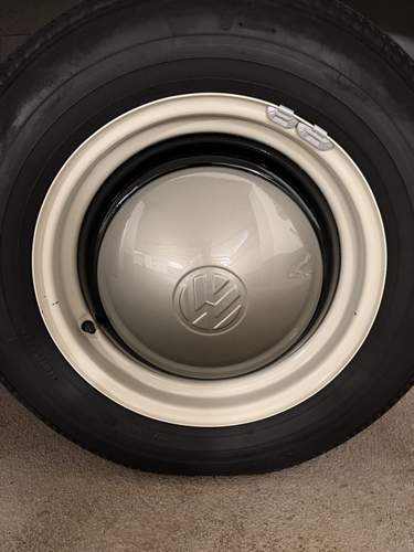

gibt es die komplett geschlossenen 4Jx15 Felgen im Lochkreis 5/205 (siehe Foto) auch original mit Hump?
Auf Grund des fehlenden Humps habe ich Schläuche drauf und die würde ich gern los werden.
