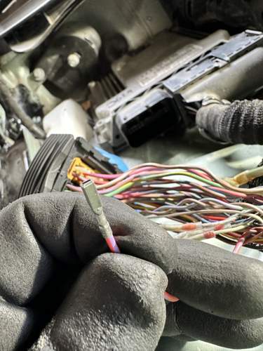

Bin gerade am neu verlegen der Kabel am msg zu den dk. Hier wurde bereits mal rum gelötet was die Fehler erklären könnte .. sehe allerdings das ich solche Stecker nicht habe. Wie heißen die und wo bekomm ich die her ? Oder die Kabel einfach dran löten ?

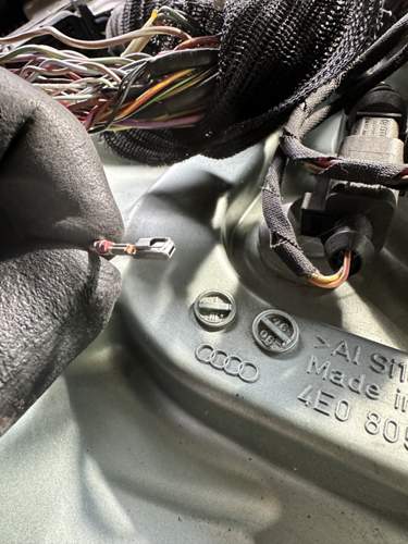

Ich hab soweit fast alles bereit für die Kabelleitungen, jedoch fiel uns bei der Arbeit auf das hier schonmal gepfuscht wurde. Exakt die 4 Datenkabel der Drosselklappe 2 wurden bereits angelötet und mit einfachen Isolationen abgewickelt, eine davon sieht nicht recht kontaktfreudig aus..

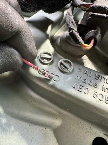

Mir ist jedoch aufgefallen, dass beim großen Stecker zum Motorsteuergerät andere Kontakte verwendet werden, die es so scheinbar nicht zu kaufen gibt.. hast du die Kabel dennoch angelötet oder hast du andere kontakte gefunden um den Vorgang "lötfrei" zu schaffen?
Sind uns hier nicht ganz sicher wie wir hier verfahren sollen ..
Ich habe nicht gelötet. ich habe die Pins am Motor Steuergerät so belassen und nach ca 5cm das Kabel getrennt. Die Verbindung habe ich mit Quetschverbindern (Adernhülsen) und Schrumpfschlauch gemacht. Löten mach ich im Auto nur ungern. Audi selbst quetscht die Verbindungen ebenfalls.
Lötverbindungen sind aufgrund der Vibrationen instabil und können brechen. Dazu kommt noch, dass Lötzinn und Feuchtigkeit (die draußen nunmal normal ist) sich nicht so gut vertragen.
Löten ist kein Problem, muss halt eingeschrumpft und so verlegt werden, dass die Lötstellen an sich nicht auf Bewegung sind...sprich ein mal ne Schlaufe legen und mit Kabelbindern oder Schrumpfschlauch stabilisieren.
Löten ist und bleibt bei richtiger Anwendung die Highendlösung um Leitungen "mittendrin" zu verbinden. Sollte halt nur mechanisch richtig gemacht werden. Löten z.B. direkt an den Steckerpins geht auch, wenn man das Kabel dann auch direkt umbiegt und an den Stecker knotet.
Lötstellen vertragen halt keine dauerhafte Bewegung/Vibration.
Lötverbinder sind für Bereiche mit Vibration und Bewegung bestens geeignet. In Verbindung mit Schrumpfschlauch hält das Ewig.

Nachdem ich nun rausfand, dass man für einen Kontakt (sofern Audi verkauft) 18€ (ja genau..) verlangt, werd ich es mit den Lötverbindern machen.
Es ist so Irrsinnig das sogar der Lehrjunge lachen musste.
216€ für 12 Kontakte die sonst wsl 8-14 cent / stk kostet ist einfach lächerlich. Alternativ bekommt man den kompletten Satz des Steckers aus China für 18€, hat jedoch 2 Monate Lieferzeit und sind nicht vergoldet oder vor Korrosion geschützt...
