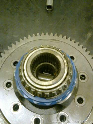

So hier mal ein paar Fotos und die Erklärung dazu.
Vorab eins, bei allen Fahrzeuge bei denen der Motor vorn Quer eingebaut ist, funktioniert der Allradantrieb nach dem selben Prinzip.
Es gibt verschiedene Varianten die Kraft nach hinten zu leiten (Viscokupplung, Lamellenkupplung (Haldex), oder auch starrer Durchtrieb) aber die Funktionsweise ist immer gleich. Das war schon 1985 beim Golf 2 Synchro so und ist heut immer noch so so, z.b. Mitsubishi Evo, Insignia, VW 4-Motion, Fiat Panda usw.
BILD1:
Das Drehmoment vom Motor wird über die Kupplung an die Getriebeeingangswelle (gelb markiert) abgegeben.
Von  dort wird das Drehmoment über die verschiedenen Gangübersetzungen an die Abtriebswelle geleitet (blau markiert).
Von der Abtriebswelle erfolgt die Übertragung an das Differential (rot markiert). Diese Übersetzung wird auch oft als Hauptübersetzung oder Achsübersetzung bezeichnet.
BILD2:
Man erkennt hier 2 Verzahnungen am Vorderachsdifferential.
1 ist die Verzahnung der Kegelräder, von dort wird das Drehmoment an die Vorderräder geleitet.
2 ist die Verzahnung der Hohlwelle die das Drehmoment zum Winkeltrieb leitet.

Das Drehmoment das nach hinten übertragen wird, wird an der Vorderachse abgegriffen. Deswegen ist es ist es technisch nicht möglich mehr Drehmoment an die Hinterachse als an die Vorderachse zu leiten.
In den letzten Beiträgen hat es wohl ein paar Verwechslungen von Kraftverteilung und Drehmoment gegeben. Da gebe ich zu hat man teilweise aneinander vorbei geredet.
Bei einer Kraftverteilung von 100:0 liegt das volle Drehmoment (100%) an Vorderachse an. Die Hinterachse bekommt 0%.
Bei einer Kraftverteilung von 75:25 liegt das volle Drehmoment (100% an der Vorderachse an. Die Hinterachse bekommt 50%.
Bei einer Kraftverteilung von 50:50 liegt das volle Drehmoment (100%) an Vorder- und Hinterachse an.
So kam es zu den Aussagen das die Hinterachse bis zu 100% des Drehmomentes bekommen kann.
Ich hoffe das jeder jetzt versteht das die Hinterachse zwar 100% des Drehmoments bekommen kann, aber niemals mehr als die Vorderachse.

@feet: Das was in dem Zitat von Dir steht mit den 100% zur Hinterachse, trifft nur dann zu wenn die Vorderräder auf Eis stehen, und null Traktion haben, aber die Hinterräder auf festen Boden. Dann erfolgt der Antrieb zu fast zu 100% über die Hinterachse.
Die Lastverteilung zwischen VA und HA beträgt aber trotzdem nur 50-50. Mehr ist technisch nicht möglich.
Hier hast Du mal ein Bild vom vorderen Differential eines F28 Getriebe. (Vectra/ Calibra Turbo 4x4)
Im inneren siehst Du die kleine Verzahnung wo die Kraft per Durchgangswelle an das rechte Vorderrad geleitet wird.
Die äußere,große Verzahnung ist der Abgang zum Winkeltrieb der die Kraft um 90° umlenkt und über die Kardanwelle nach hinten weiter gibt.
Nach diesem Prinzip funktioniert jeder moderne Allradantrieb bei quer eingebauten Motoren.
Ob das nun Mitsubishi EVO ist, VW 4-Motion oder eben Insignia oder Saab.
