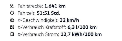

@kaiserstadt Du hast deinen 4Motion nun doch schon länger. Wie ist dein Durchschnittsverbrauch derzeit ?

Habe Dir mal einen Screenshot meines Langzeitverbrauchs angehangen. Dabei muss berücksichtigt werden, dass ich aktuell noch keine Möglichkeit habe zu Hause zu laden und deswegen auch häufig auf städtischer Kurzstrecke den Benzinmotor nutzen muss.
