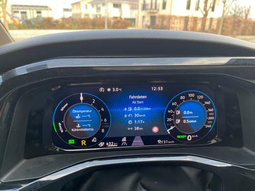

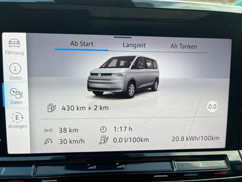

20kwh/100km sind auch im Winter möglich. Natürlich ohne Heizung, aber mit Sitz- und Lenkradheizung. Habe ich neulich mal probiert und bei 2-3Grad Temperatur 40km elektrisch geschafft. Im Sommer fahre ich den Bus auch mit 13-15kwh - natürlich ohne Klima. Die Effizienz des E-Antriebs beeindruckt mich immer wieder. Es ist die Klimatisierung der großen Turnhalle, die den Verbrauch so versaut.

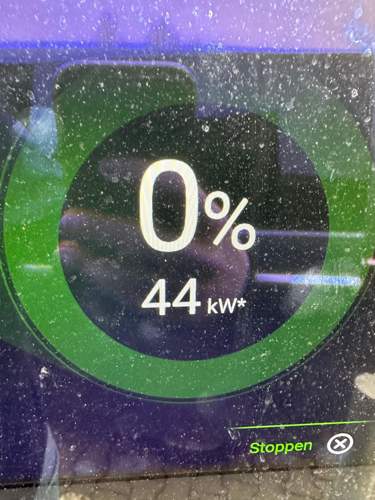

Heute nochmal an einem anderen Schnelllader gewesen und siehe da es sind doch die angegeben Werte möglich. Akku war bei 0% und „kalt“. Außentemperatur ca. 14 Grad. Ladepeak sofort auf 44kw hochgegangen. Akku war nach 47 Min. voll.
Von SoC 0% auf 100 % ?
@AversoGTE schrieb am 22. Februar 2025 um 18:26:51 Uhr:
Ja. Von 0% auf 100% in 47 Min.
