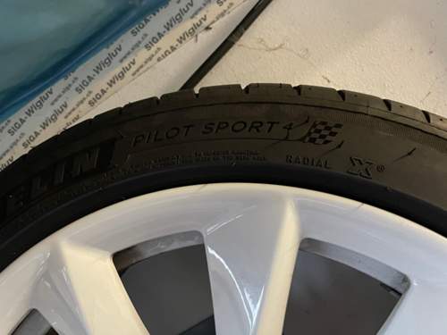

Moin in den Thread, jetzt nach dem Winter müssen wir unsere Erfahrungen neu skizzieren, denn die Pirelli Winterräder 225/40R18 RFT weisen nun auch auf eine Sägezahnbildung hin! Zwar noch nicht so heftig, wie die Michelin PS4 aber auffallend auf dem selben Fahrzeug!!!? Wir werden die SR jetzt diagonal wechseln und erleben, wie es sich anfühlt. Dennoch bleibt die Frage, ob es ein generelles Problem an der VA ist, dass jeder Reifen Sägezahn bildet? Unser 430dx GC hat nun 114.000 km gelaufen und stammt aus 2017… Hat jemand ähnliche Erfahrungen und wertvolle Tipps? 🙄
