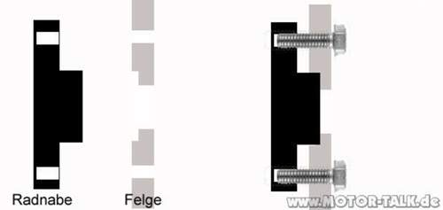

Heute beim Reifenhändler hingehalten: Passt nicht 😮
Kann das an der M-Bremse liegen?
Wenn ich im Felgenkonfigurator http://konfigurator.bbs.com nachsehe,
ist die 18 Zoll BBS für den F30 335i freigegeben.
Ich hätte jetzt erwartet, dass sie damit auch am 435i passt.

wir haben die Felgen schonmal bestellt und wollten sie ohne Reifen mal am Fahrzeug befestigen
der Ring an der Radnabe auf dem die Felge aufsitzt ist zu lang (rot markiert auf dem Foto, ich hoffe man kann es erkennen) bzw. die Aufnahme auf der Felge ist zu kurz.
Die Felge liegt damit nicht an der Fläche an, an der die Löcher für die Schrauben sind.
Ich hoffe ich habe es verständlich genug erklärt...

Bei BBS gibt's für alle gängigen Achsen/Modelle die passenden Zentrierringe.
Das kann man garantiert umbauen.
Waren die Felgen in deinem Beispiel für F3x gedacht?
Zentrierringe würden m.M. nach helfen, wenn der Radius der Radnabe zu klein wäre, aber nicht wenn sie zu lang ist.
Ja, die Felgen sollten auf dem F3x passen.
Montag wird nochmal geklärt, ob da die falschen Felgen geliefert wurden.
