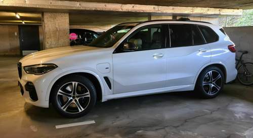

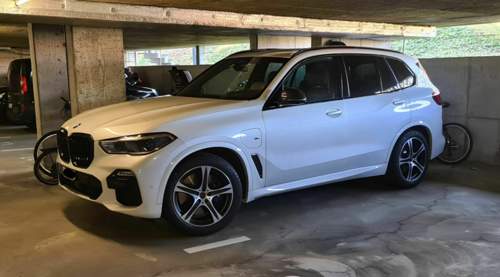

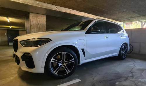

Ich habe mir gerade recht günstig original Winterräder von BMW gekauft:
BMW Winterkompletträder X5 G05 X6 G06 19 Zoll Styling 734 V-Speiche
Bei den aktuellen Lieferproblemen bei allen möglichen Materialien wollte ich nicht dasselbe bei den Winterrädern erleben.
Wenn man immer die Reifen statt Räder wechseln läßt, leiden mir die Reifen zu sehr, gerade bei dem Format und Runflat, daher immer Kompletträder.
