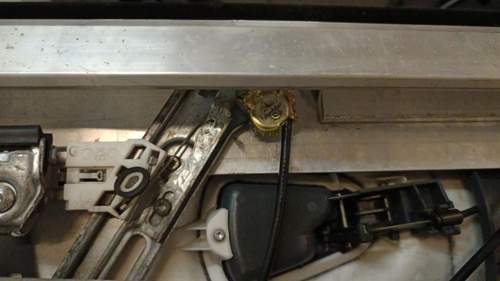

Mein Fenster zuckt nicht mehr, weil der Seilzug von der Rolle gesprungen ist und das hat er getan, weil die Aufnahme des Bowdenzugs kaputt gegangen ist.
Da es ziemlich aufwändig ist, bis zu der Stelle zu gelangen und smart keine Ersatzteile mehr liefern kann, hatte ich zunächst einen Bierdeckel angebaut, der die defekte Aufnahme tatsächlich für einige Zeit ersetzen konnte (Bild 01).

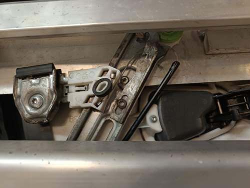

Zwischenzeitlich habe ich ein gedrucktes Ersatzteil erstanden. Aber nun scheitere ich daran, es auszutauschen.

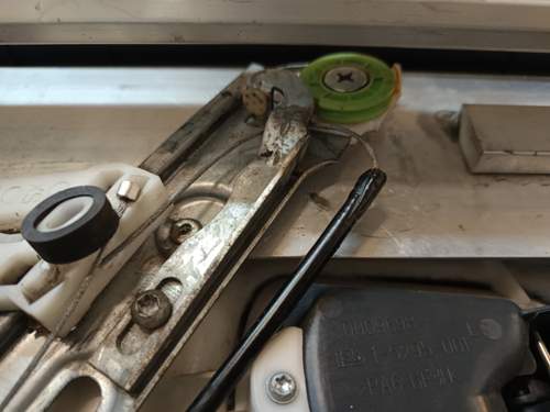

Wie löst man die alte Rolle, die so ungünstig hinter dem verschweißten Seitenaufprallschutz verbaut ist (Bilder 02 und 03, von schräg unten)?
01 Draufsicht mit Bierdeckel
02 Draufsicht
03 von unten mit defekter Aufnahme

Gar nicht, kompletten Fensterhebermechanismus tauschen.
Die Dinger sind bei allen Herstellern auf eine zeitliche Begrenzung ausgelegt. Tauschst Du jetzt irgendwie die Rolle, bricht die in paar Monaten etwas anderes, oder der Drahtzug reißt. Eine Verlängerung der Haltbarkeit ist ein regemäßiges Einsprühen der Fensterführungsgummis mit Silikonspray, so das die Scheibe leichter läuft.
Ansonsten bleibt nur ein leben mit dieser zeitlichen Materialbegrenzung. Ist leider von den Herstellern gewollt.
Ich würde auch keine original Teile nehmen sondern zum Aftermarket Zubehörteil greifen. Die sind, gerade bei Fensterheberteilen besser gefertigt, da einiges aus Metall ist und nicht wie original aus Kunststoff. Und man bekommt sie auch meist ohne teuren Motor, der muß halt vom alten Heber übernommen werden.
Sorry Picard155, das ist zumindest beim Roadster Unsinn. Die oberen Führungen sind eine bekannte Schwachstelle und brechen früher oder später. Daher gibt es Reparatursets dafür und der Rest ist meistens in Ordnung.
Um die obere Führung auszutauschen muss der Fensterheber leider raus, Nieten ausbohren und später wieder einnieten. Auf Youtube gibt es Videos der Reparatur. Beim Zerlegen der Antriebsrolle unbedingt aupassen, evtl. Fotos machen wie die Züge herumgeschlungen werden.

Ja, danke für die Tipps. Antriebsrolle habe ich schon einmal erfolgreich getauscht. Aber diese Umlenkrolle oben auszutauschen, ist mir noch nicht gelungen.

Es dürfte sich um einen ähnlichen Defekt handeln. Die Aufnahme des Bowdenzugs ist unterdimensioniert und möglicherweise aus einem Material, das im Laufe der Zeit spröde wird. Sie zerplatzt und lässt den Bowdenzug von der Rolle springen (siehe Bild 03). Dann erzeugt er hässliche Geräusche, es setzt jedoch nicht unbedingt die ganze Funktion aus. Es müsste auch das Fenster noch in der Position gehalten werden, in der es gerade ist.
Die beiden Seilzüge werden auf einer zentralen Rolle aufgewickelt - in der einen oder anderen Richtung, je nach Fensterposition. Wenn der Seilzug mangels richtiger Spannung dort nicht mehr korrekt aufgewickelt wird, dann kann auch die Position des Fensters nicht mehr gehalten werden. Deshalb würde ihn den Fensterheber nicht mehr betätigen!
