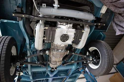

Wie ist das Problem bspw. bei den Heckmotoren-Bullies von VW gelöst, falls das dort überhaupt anliegt oder anlag? Gerne orientiere ich mich an Vorbildern.
Meine Lösung ist ja erstmal nur ein angedachtes/begonnenes Experiment auf meine Kosten, also nicht aufregen.
@5-Achser schrieb am 29. Februar 2024 um 13:41:16 Uhr:
Auch da, ist keine Verkleidung 🙄
Bulli T2
