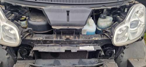

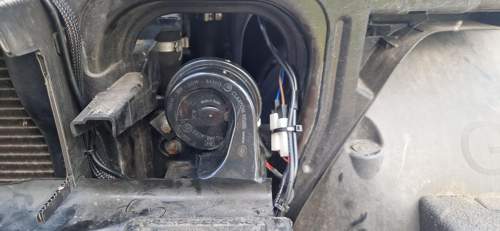

Ich hab die Hupe drin...kam damals aus Italien...die überhört keiner. Kleines Auto braucht 2 Dinge..laute Hupe und lautes Radio....
Wie oben erwähnt...Metallplatte, gleiche Bohrung wie 1.Hupe, war Plug and Play...

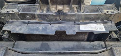

Habe das vor 2 Wochen nachgerüstet.
10 Minuten Aufwand sind das nicht!
Seitenschwellervekleidungen runter, "Motorhaube" runter, ganze Frontschürze abbauen. Wenn man das noch nie gemacht hat und vorsichtig ist ... das dauert schon eine Weile.
Dann neue Hupe Montieren (eine zweite) und die Verkabelung mit Löten, Schrumpfschlauch, Steckern, Kabelbindern .... und dann alles wieder zusammen.
Dabei hats mir noch 4 Clipse der Schwellerverkleidung zerbröselt. Also noch bestellen...
Das waren runde 2-3 Stunden Aufwand incl. Werkzeugsuche im Keller etc. und für das runternehmen der Maske ist es gut noch 2 zusätzliche Hände parat zu haben.
Originale Hörner scheint es keine neuen mehr zu geben - bin auf einen anderen Hersteller gegangen. Tut jetzt. Das Auto klingt jetzt "erwachsen"
Und in einem Aufwasch habe ich noch LED für das Fernlicht eingebaut.
So , siehe Bilder sieht mein Projekt aus. Sind Clarton Hörner also beide von der E Klasse W213. da geht das. ,-)
Zugleich dann eben LED Standlicht und die Brabus TFL nachgerüstet, wenn schon .
