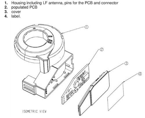

folgendes Problem: der Smart (bj 2003) reagiert sowohl auf meinen normalen Schlüssel als auch auf meinen Ersatzschlüssel überhaupt nicht mehr. Auch kein aufblinken. Da das Auto aber im Rückwärtsgang abgestellt ist und die Wegfahrsperre verhindert, dass ich den in Neutral stellen kann, kann ich den auch nich in die nächste Werkstatt ziehen.
Haben die Profis gesagt "Schlüssel neu anlernen lassen". Ist jemand gekommen, hat die Schlüssel neu angelernt und dabei gesagt, dass wahrscheinlich der Funkempfänger im Auto (der unter der Handbremse) defekt ist. Wenn ich den auswechsle würde, würden die Schlüssel funktionieren. Die Schlüssel senden, hat er auch mit einem anderen Gerät getestet. Habe ich von einem anderen Smart temporär den Funkempfänger (der definitiv funktioniert) in das Auto eingebaut, funktioniert immer noch nicht. Jetzt geht bei uns Momentan die Theorie um, dass ein funktionierender Funkempfänger im Auto sein muss, damit man die Schlüssel anlernen kann.
Stimmt das?
Oder hätte jemand eine andere Idee woran es liegen könnte oder wie ich das Auto in Neutral bekomme?

Dann wäre ja der Funkempfänger tatsächlich kaputt, dann kann aber auch das Anlernen der Schlüssel nicht funktioniert haben, denn dafür wird ja ein funktionierender Empfänger benötigt.
Und dann kann auch der Ablauf des Anlernens, der ja fest vorgegeben ist, nicht ordnungsgemäß abgelaufen sein, denn der Ablauf ist so, daß der Smart einen Quittungston von sich gibt, wenn er einen Schlüssel korrekt erkannt und ihn eingespeichert hat. Das wäre aber mit einem defekten Empfänger nur schwerlich möglich.
Aber wenn der Empfänger in dem anderen Smart auch nicht funktioniert, dann muss er ja defekt sein, obwohl diese Empfänger relativ stabil arbeiten.
Ist der andere Smart ungefähr das gleiche Baujahr, so weit mir bekannt ist, gibt es unterschiedliche Empfänger, das erkennt man aber schon an der Anzahl der Anschlusspins.
Es gibt offensichtlich welche mit vier Anschlusspins und welche mit deren drei!
Die modernere Version hat nur drei Anschlusssteckfahnen und auch der Stecker müsste drei Kontakte besitzen.

So ist es, evtl. war der Anlernversuch der Schlüssel ein Fehler, denn beim Anlernen werden die vorhandenen Schlüssel in der Steuerung des Smarts gelöscht und nur die bei diesem Anlernvorgang beteiligten werden neu eingespeichert.
Wenn nun der Empfänger tatsächlich defekt ist, dann sind bei diesem Anlernversuch die vorhandenen Schlüssel raus geflogen und aufgrund des defekten Empfängers keine neuen eingespeichert worden.
Deshalb sollte jetzt mit dem sicher funktionierenden Empfänger ein neuer Anlernversuch der Schlüssel gestartet werden.
