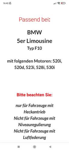

Hey Servus Leute ich bin neu hier.
Fahre einen BMW 550i bj 2011.
Ich hätte da mal eine kurze Frage was die Eibach Sportline betrifft.
Ich will mir diese einbauen 45/40 passen die auch auf den 550 oder wie ist es mit der Motorisierung, macht es einen Unterschied welchen Motor n Fahrzeug hat oder würden die auf alle Motorisierungen passen ?
https://www.ebay.de/itm/312404459288?...
Mit freundlichen Grüßen
Sanja
Steht alles im Gutachten
Und sogar in der eBay Anzeige
