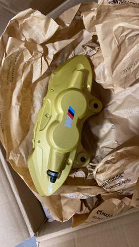

gerade ausgepackt und rein geschaut
leck sind die teile riesig
und die scheiben erst - ca. 1,5x so groß wie ein suppenteller
jetzt heißt es noch 1.5 wochn warten bis zum einbau
Lach, das stimmt. Der DHL-Bote schwitzt auch immer bei uns.
Aber freu dich! Erstens sieht die gelbe Anlage spitzenmäßig aus und die Wartung der Festsattelanlage ist auch wesentlich schöner, finde ich.
Der Preis für die MP Bremse ist im Vergleich zu dem was du bekommst auch top.
Nur mit schwimmend gelagerten Scheiben wird’s nochmals besser, aber dann spüren auch 5.000 € den Schlag nicht.
Viel Freude damit! Beneide euch beide etwas - und das heißt bei mir was.
