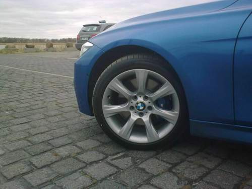

Also hier mal meine. Rosten, zumindest Flugrost, kommt auch dran.
