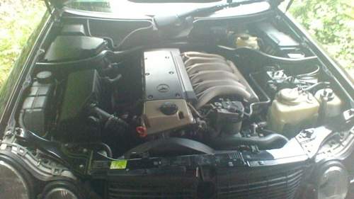

Bild1: Motor nach 405 000 km, ohne Motorwäsche

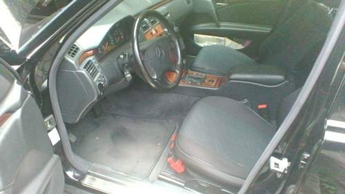

Bild3:Patina. Mittelarmlehne etwas eingedrückt, Original-Schonbezug (im Werk eingebaut bei Abholung) nach 405 000 km seitlich etwas abgeschabt, darunter der neuwertige Sitzbezug. Original-Fußmatten etwas abgetreten.
