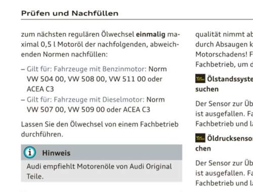

Hallo, hat jemand Erfahrungswerte bezüglich des Ölverbrauchs eines Audi A3 40 TFSI Quattro.
Bin seit einem Monat Besitzer eines oben genannten Modells.
Der letzte Ölservice war vor ca. 4000 KM und nun leuchtet die Öl-Anzeige auf.
Laut Audi "darf" das Auto ja bis zu 0,5 L auf 1000 betragen, was ja an sich schon sehr hoch ist.
Standardmäßig läuft der Motor mit 0w20,
Gibt es eventuell eine Verbesserung wenn das Öl auf eine höhere Viskosität umgestellt wird?
Laut Boardbuch sind folgende Motoröle freigegeben:
Danke und Lg
Freigegebene Motoröle

@NeoHazard Eine Umölung auf 5W40 verträgt der 40TFSI? Lt. Audi hat dieser ja nur eine 0W20 Freigabe (die im Bordbuch genannten sind ja laut diesen nur eine einmalige Ausnahme)

Hallo, ich führe aktuell ein Ölverbrauchtagebuch und das Auto benötigt ca. 1 Liter Motoröl auf 1500 KM. Nach Absprache mit Audi wurde nun eine Ölverbrauchsmessung organisiert und ich soll 1000 KM absolvieren.

Habe jetzt das Ergebnis der Ölverbrauchsmessung. 1,2 Liter auf 1000 KM. Schauen wir mal was Audi jetzt dazu sagt..
