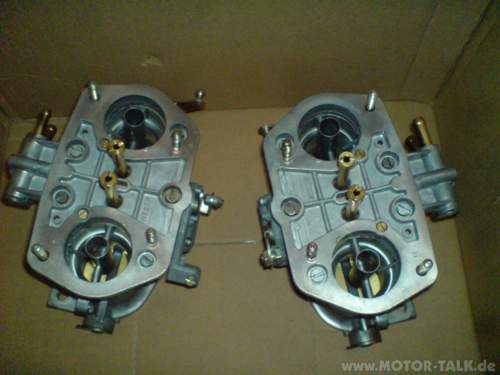

Nun ist es endlich soweit. Der Kauf dieser Vergaser(Bild 1) war der Startschuss für den Umbau. Langsam aber sicher werde ich auf Doppelvergaser umrüsten. Tja, Wie Walter so schön sagt, kommt time kommt money! 😁
Ich hab mir natürlich die Weber 40 IDF 68/69 Made in Italy geleistet.
Heute sind sie angekommen und werfen schon die ersten Fragen auf! 🙄

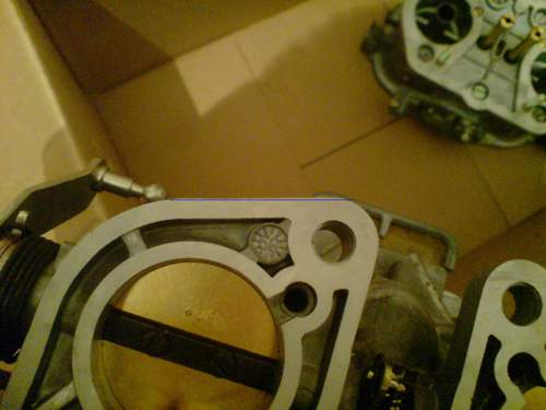

Ich finde es sieht so aus, als wäre die Beschriftung irgendwie nicht ganz koscher.
Die Schlagzahlen und Buchstaben sehen irgendwie komisch aus. Teilweise sind sie kaum zu erkennen und die Fläche auf der sie eingeschlagen sind, sieht irgendwie bearbeitet aus. Die Fläche ist glatter als vergleichbare Stellen, als wäre sie geschliffen.
Und gerade bei der 8 von 68 hat scheinbar jmd gezittert(Bild 2). Genauso bei der 9 von 69. Über der 8 und der 9 ist ein kleiner gebogener Strich zu erkennen.
Ein Blick von unten auf die Kante der Fläche, lässt mich glauben, dass die Kante krumm ist.(Bild 3)
Sind das nun die, die ich wollte oder hat da einer geschummelt? Wie find ich das raus?
Die Dichtflächen zum Saugrohr hin, bieten auch nicht mehr viel Platz, die wurden schonmal überarbeitet. Es ist sogar noch ein Span hängengeblieben. 😉 (Bild 4)

Ja, die sind neu geplant worden. Sehen besser aus, als 'Werksneu'. Brauchst nur noch mit 800er Papier die Kanten etwas brechen und nochmal reinigen. Auch die Anschlüsse für die Uhren wurden bereits angebracht. Ich schätze innen drinne sind die auch sauber aufbereitet. Kannst aber zur Kontrolle nochmal rein gucken. Ich würde sagen, insgesamt ein Schnäppele, wenn der Preis auch gestimmt hat. Darf man fragen, was die gekostet haben?
Die Schlagzahlen sind so holperig vom Werk aus und da wurde nichts manipuliert.
Die Dellen beim "I" sind in Varis Vergaser auch drin! Das beruhigt mich schonmal ein bisschen.! 😉
Rudi, der Preis ist kein Geheimnis. 520€ inkl Versand.
Ein Blick oben rein verrät, dass sie da genauso sauber sind.
Flo,du wußtest doch das die überarbeitet sind,und die abgedrehte Dichtfläche hatte ich dir auch schob nach den Verkaufsbildern vorausgesagt.
Nachdem du aber einen Span gefunden hast (find ich sogar gut) ,heißt das für dich trotz allem eine Komplettzerlegung zu machen und alle Kanäle auf guten durchgang zu prüfen.Denn wer weiß schon wo da noch ein kleiner Span steckt der dich später ärgern wird.
Die Zahlen ,wie Rudi schon sagt,sehen immer eigenartig aus.War bei meinen 82/83 ebenso wie bei den IDF 36.Hat bestimmt ein Ferienarbeiter gestempelt🙂
Ansonsten Glückwunsch und : Willkommen im Club der Viervergaserraser.
Ja wusste ich, wollt nur darstellen, dass sie nicht unberührt sind.
Ok, dann lass ich das mit den Zahlen mal so stehen.
