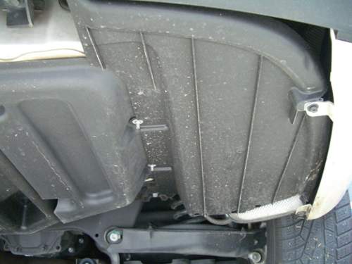

Hallo
Habe zufällig bei meinem Reifenhändler auf der Hebebühne eine C-Klasse mit AMG Paket von unten anschauen können und da ist mir sofort aufgefallen dass bei dem 4 Zylinder Modell ( mit AMG Paket ) auf der Rechten Seite ( wo normalerweise der Auspuff Topf für 6 / 8 Zylinder Modelle sitzt ) ein grosser Freiraum ist, wo der ganze Schmutz und Steinchen direkt an den seitlichen Kofferaumboden ( Lackiertes Blech ! ) geschleudert werden.
Leider ist an dieser Stelle keinerlei Unterbodenschutz oder Kunststoff Verkleidung vom Werk aus vorgesehen gewesen !!!
Bei genauerer Nachfrage bei Mercedes ist herausgekommen dass es mitlerweile eine Kunststoff Abdeckung für diese "Problemzone" gibt ! ( Original Mercedes Teil ) und sie auch seit ca Mitte 2008 serienmässig im Werk mit angebaut wird.
Wohlgemerkt wir Reden hier NUR ÜBER DIE FAHRZEUGE MIT AMG PAKET DER ERSTEN BAUZEIT bis ca. Mitte 2008
Die aber bei den "Älteren" 4 Zylinder Modellen noch NICHT verwendet wurde !
Ich empfehle jedem einmal nachzuschauen ob bei seinem 4 Zyl, mit AMG Paket diese Kunststoff Abdeckung verbaut ist und falls dies nicht der Fall sein sollte diese Abdeckung nachzurüsten !
Das Teil kostet komplett mit befestigungs Schrauben ca. 15 €
aber der Praktische Nutzen auf Dauer gesehen ist billiger als in ein paar Jahren das Blech reparieren zu lassen wegen Rostproblemen die daraus entstehen könnten !
Dieses "Problem" wurde erkannt aber leider nicht an die Kunden weitergegeben die schon ein älteres Fahrzeug besitzen.
Ich habe einmal ein Foto von einem W204 der mit dieser Abdeckung ausgeliefert wurde angehängt zum verdeutlichen!
Hoffe ich konnte euch weiterhelfen 🙂

sehr nützlicher beitrag,danke....meiner ist baujahr 02/08...muss mich glei mal drunter legen und schauen wie es da so aussieht.wenn das bei mir auch fehlt gehts gleich ab zum Händler.
Super dass Du das gleich schreibst...
Aber sag mal, betrifft das wirklich nur Fahrzeuge mit AMG Paket... Was ist mit denen ohne AMG? Brauchen die auch so eine Abdeckung??
LG
Hallo
Ob es bei den anderen Lines also Classic/Serie oder Elegance oder Avandgarde so eine Schmutzabweisende Verkleidung gibt oder benötigt wird kann ich leider nicht sagen, das entzieht sich meiner Kenntnis !
Deshalb am einfachsten einmal darunter schauen wie es da unten aussieht.
Bei MBV wurde meinem Freund erklärt dass es sich angeblich "nur um die AMG Variante" drehen würde weil die AMG Stosstange nur in sehr geringer Stückzahl an 4 Zylinder Fahrzeugen bestellt wird und deshalb aus Kostengründen am Anfang darauf verzichtet wurde.
Meine Persönliche Meinung zur Sache:
Ich denke wenn man eine schwarze Difusor Abdeckung für die AMG Stosstange mit nur einer Aussparung links für einen Auspuff für den 4 Zylinder Motor herstellt wäre es bestimmt keine grosse Sache gewesen dieses Bauteil auch gleich mit herzustellen und nicht später eher heimlich in der Serie plötzlich mit anzubauen,und eventuelle spätere Steinschlagschäden oder sogar Rostprobleme billigend in Kauf zu nehmen ................ denn ich denke es weiss jeder wenn man genau hinter dem Rad wo der ganze Dreck Steine und im Winter der Aggresive Salz Schneematsch ungeschützt aufs nur Lackierte Blech kommt, das kann auf Dauer bestimmt nicht von Vorteil sein🙄
Grüssle
War heute beim Händler und habe die Abdeckung abgeholt !  Teilenummer lautet: A204 610 06 08 Preis ca. 12 Euro
Fahre einen C220 cdi Amg-Sportpaket Ez:05/07

Habe zufällig diesen Beitrag gelesen.Ich fahr eine c200k Bj. 9/07 mit AMG Paket.Der hat auch keine Abdeckung.Die habe ich mir gleich gekauft und wollte sie in der Garage anbauen.Leider habe ich die hintere Befestigung nicht gefunden(ziemlich eng):Hat jemand Erfahrung damit.Danke!
