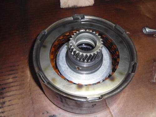

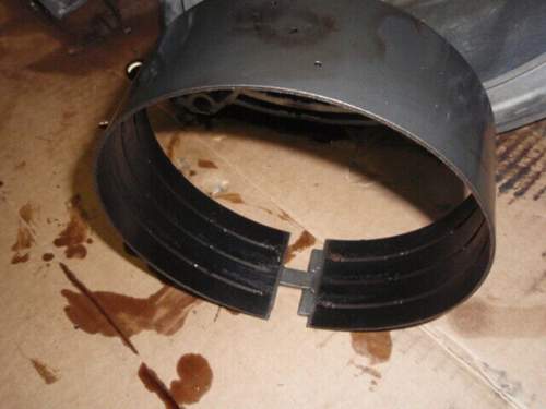

genau dadurch beanspruchst du die Bremsbänder mehr. Diese werden beim Kuppeln benutzt. Das funktioniert so:
Der Motor treibt über den Wandler die Welle an, die jeweilige Kupplung wird durch zusammenpressen des Bremsbandes geschlossen, an dem die Lamellen der Lamellenkupplung schleifen, bis vollständiger Kraftschluss da ist. Wenn du im 2. Gang an der Ampel stehst, ist schon Kraftschluss da und die Motorleistung geht in den Wandler. Und zwar vollständig.
Demnach verschleißen die Kupplungen nur dann, wenn kein vollständiger Kraftschluss da ist und damit Reibung. Wenn du den Modulierdruck reduzierst, verlängerst du die Schaltzeiten und damit auch das Reiben von Lamellen an Kupplung. (=schlecht!)
Oft werden aber nur die Dichtungsringe an den Kupplungen alt und verspröden und werden dadurch undicht. Bei diesem Getriebe aus einer 2. Serie 126C 560 SEC (Bild im Anhang), war das der Fall. Der Dichtring kostet 9 € und ist eben oft die Wurzel des Problems. Wird dann trotzdem weiter gefahren, geht die Kupplung mit kaputt und muss erneuert werden, wie auch das Bremsband.
So ich hoffe das trägt zur Aufklärung bei.
Zusammenfassend:
- Je höher der Modulierdruck, desto schnellere (härtere) Schaltvorgänge, aber weniger verschleiß im Getriebe, dafür schneller verschleißende Hardies.
- Je niedriger der Modulierdruck, desto höher der Komfort (weiches Schalten) aber auch desto höher der Verschleiß im Getriebe. Dafür halten die Hardies länger.
Ich persönlich halte es für einfacher/sinnvoller die Hardies alle 5 Jahre auszutauschen zu 80€ pro Stück, als ein Getriebe überholen zu lassen.
Kupplung K1
Bremsband B1
