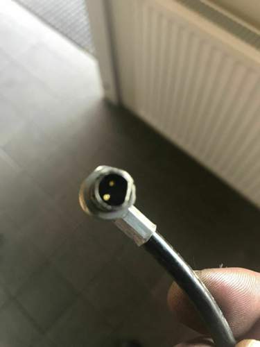

So jetzt mal ein paar Bilder
von Kabeln die da eingesteckt waren hinten links rund um das navi
was alles über 1000 ecken verbunden war
Vielleicht könnt ihr mir mal sagen was das sein soll
Bild 4 war mit dem BMW Bord Kabel verbunden

Oben das 1. Müsste gps Antenne sein!
Der Rest sieht abenteuerlich aus, mit Lüsterklemmen usw. ??
Der kleine Stecker mit 3 Kabeln gehört meine ich zu dem CD-Wechsler oder navirechner, müsste eventuell bei meinem hinten alles abbauen und nachschauen.
