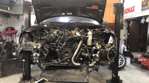

@A8_Fan_A8 schrieb am 6. März 2023 um 15:49:28 Uhr:
aber leider liegt eine Schraube unter dem Abgaskrümmer. Da bin ich ohne Motorausbau nicht drangekommen.
Generatortausch am 4.2 TDI geht auch ohne Motorausbau, wenn man die Drehmomentstütze drin lässt. Man hat halt nicht viel Platz.
Nicht mal der Schlossträger muss in Service-Stellung. Kühlerlüfter müssen natürlich raus und dann geht es einigermaßen von vorne. Das schlimmste sind die Wasserschläuche an dem Generator mit den üblichen schei* Klammern. Dafür braucht man am Besten ne Zange, die vorne etwas gebogen ist (oder 90° um die Ecke geht), mit dicken Backen.
Totale Fehlkonstruktion das Auto. Richtige Katastrophe. Was eine Arbeit für einen beschi*enen Generator.
Aber was mecker ich hier, wir kennen das eh alle...
Generator Wasseranschluss
Motor ohne Generator

Ich hab bis jetzt etwa 2 Tage (je 6-7h) nur auseinander gebaut in einem sehr entspannten Tempo. Wenn alle Verbindungen direkt losgehen würden und man weiß, wo und was man schrauben muss und dann auch das passende Werkzeug da hat, würde es auch viel schneller gehen. Mit einer zweiten Person sowieso.
Zusätzlich tausch ich noch zwei Wasserleitungen, mache den Riemen + Rollen neu und entferne den Rost soweit wie es geht. Das frisst natürlich auch Zeit. Ebenso das ganze heraussuchen und bestellen der Ersatzteile. Die kommen hoffentlich nächste Woche an.
Edit: Ich werd mal die Spannung von dem neuen Generator messen und hier teilen, sobald er eingebaut ist. Vor dem Ausbau habe ich 13,4V direkt an dem Generator gemessen. Das reichte leider nicht mehr zum Aufladen der Batterie, da musste ich alle 3-4 Fahrten nachladen.

Ich kaufte mir eine gebrauchte aber ziemlich neuwertige LiMa von einem Touareg (059903015P) für 150€. Die beiden Kühlschläuche hinten dran trieben mich so ziemlich in den Wahnsinn, weil ich die Drehmomentstütze nicht demontierte. Selbst, wenn ich die demontiert hätte, hätte es nicht viel gebracht…

Ich denke, dass man mit dem Ausbau der Drehmomentstütze schon deutlich mehr Platz für die Kühlschläuche gehabt hätte. Trotzdem lieber 1-2 Stunden länger mit den Schläuchen hantieren als den ganzen Motor auszubauen, um an die letzte Schraube hinter dem Abgaskrümmer zu kommen.
