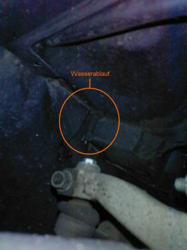

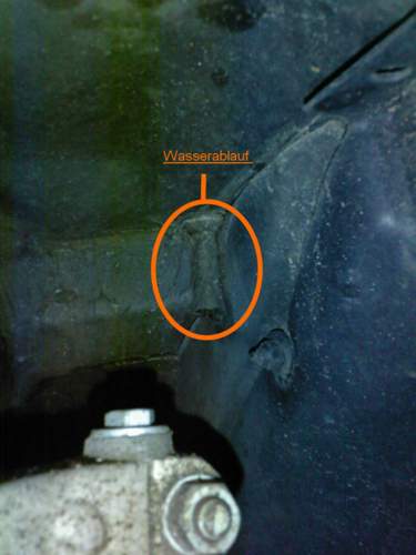

hab schon gesucht und komme immer auf da Thema mit dem Röhrchen vorne rechts. Ich habe leichten Kühlwasserverlust vorne links. Habe kleine feuchte Stelle auf dem Boden ca 80 cm von Vorderkante Stoßstange und ca. 50 Außenkante linkes Vorderrad!
Öldeckel sieht gut aus, kein weiser Qualm hinten, Temperatur normal keine Schwankungen, keine Geruch nach fahrt, morgens wenn kalt etwas Qualm im Stand. Im Ausgleichsbehäter kein öliges Wasser. Fleck am Boden riecht nach nichts, nicht ölig. Von oben nichts zu sehen.
Jemand ne Idee/Anhaltspunkte da er dieses Problem schon vielleicht schon selbst hatte?

Ich unterstütze Tom´s Aussagen mal mit ein paar Bildern 🙂
Magnus

Radhaus-wasserablauf-vl
Radhaus-wasserablauf-vr

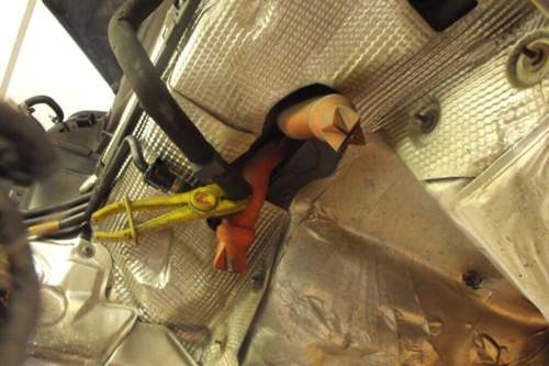

ah ok, das sind auch so Kandidaten...wenn Du O-Ringe auftreibst kannst des billigst lösen..... also wenn Dir Deine Lüftereinheit oben nicht abgesoffen ist und deshalb das Wasser in den Innenraum läuft wären die Verdampferabläufe die nächsten Übeltäter....beide Fussraumverkleidungen Li/Re am Mitteltunnel abbauen, dann siehst Du zwei orangene Tüllen...die und/oder Kondensatwanne könnten dicht sein...(leider auch grad kein Bild zur Hand) :-((
Naja, es gibt einige die den Wärmetauscher gewechselt haben...in erster Linie Schraubarbeit......
aber muss ja nicht zwingend def. sein - oder bist laufend am Kühlwasser nachfüllen....mehr als von den beiden Entlüftern wegläuft?
