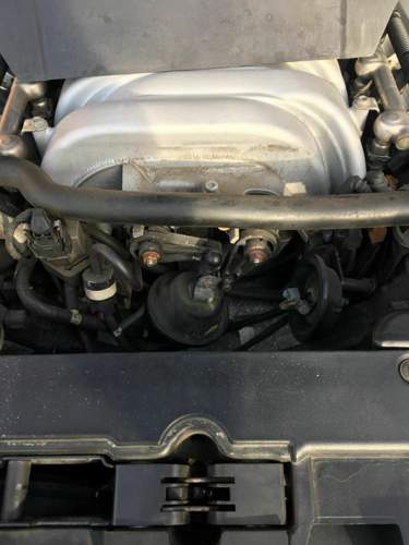

Bis dato bin ich sorgenfrei mit meinen Phaeton 4.2 v8 durch die Gegend gefahren. Doch heute morgen hat sich das alles geändert.
Gestern habe ich den Wagen wie gewohnt abgestellt und heute beim starten fängt der Motor an nach einer Sekunde motorlauf extrem laute Geräusche zu machen.
Das Geräusch kommt von der Fahrerseite und ist auch beim Gasgeben zu hören (je höher die um Drehung , desto lauter wird das Geräusch) . Einfach über Nacht passiert.
Es ist ein 2008er Phaeton 4.2 v8 mit fast 79000km Laufleistung.
Was könnte es sein? Habe zudem auch gesehen, dass eine Verbindungsstange für die Saugrohrumschaltung gebrochen ist, kann mir aber nicht vorstellen, dass das der Grund für die motorenproblematik ist.

die ganze Saugrohrgeschichte würde ich komplett erneuern-nicht nur die Stangen

@OpiW : die beiden Druckdosen und Gestänge wurden 2014 komplett erneuert , habe nun erneut alles bestellt und diesmal werde ich öfters die Kugelköpfe fetten.
Update : hab den Keilriemen abgezogen und das Geräusch war weg - der Verdacht auf den klimakompressor könnte sich bewahrheiten, da die Scheibe des Kompressors doch ein wenig Spiel hat - genaueres lässt sich diagnostizieren, wenn die Front ab ist - wieviel spiel ist eigentlich auf der Scheibe erlaubt ? (Eig 0mm, soweit ich weiß)
