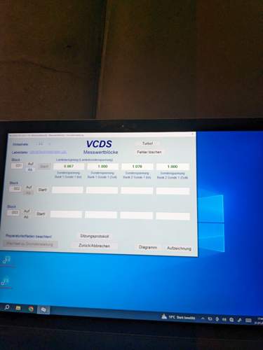

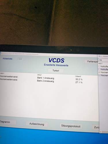

So, ich habe den MWB 1 ausgelesen, sie hatten 5°, leider konnte ich die anderen MWB's nicht finden. Es sind im Steuergerät nur die Fehler Fehlzündung 1-3 hinterlegt. Ich habe noch 2 Bilder angehängt. Mir kommen die Lambdawerte komisch vor.
Was sagt ihr ?
@Arends.A schrieb am 31. Januar 2024 um 19:08:15 Uhr:
Was sagt ihr ?
Motor war im Leerlauf und kalt.

Die Lambdas sind mit den Fehlzündungen völlig überfordert. Deshalb die Werte.

eine Logfahrt mit VCDS gibt deutliche Hinweise. MWB 1, 32, 20+21 ( Klopfen ) u.a.

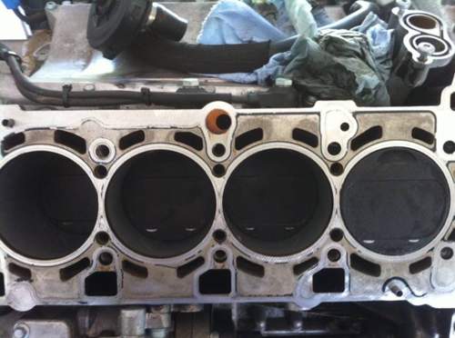

Könnte sein…wünsche dir jedoch keine Halbmondstanzen auf den Kolben (siehe Foto 🙁 ).
Die Nuten der NW standen auf Bank 1 perfekt horizontal und auf Bank zwei ca 30 grad von links nach rechts oben.

Könnte sein…wünsche dir jedoch keine Halbmondstanzen auf den Kolben (siehe Foto 🙁 ).Die Nuten der NW standen auf Bank 1 perfekt horizontal und auf Bank zwei ca 30 grad von links nach rechts oben.

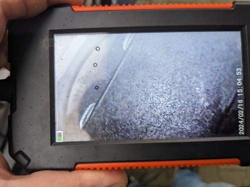

ich habe jetzt mein Auto Endoskopiert und musste leider feststellen, dass sich wie bei dir Tillmann123 Ventile und Kolben berührt haben. Wo hast du denn die Kolben und Ventile her bekommen ?
Viele Grüße
