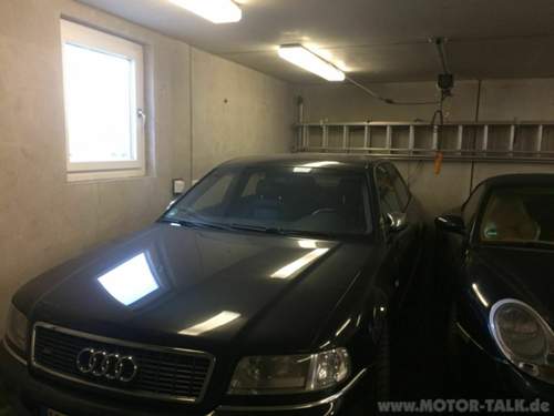

Img-3623
Meines Wissens gibt es verschiedene Halterausführungen.
Nunja das mit der Standheizung stimmt soweit beides, unter einem bestimmten Schwellenwert, der meines Wissens auch auslesbar, jedoch bsp. mit VCDS nicht einstellbar ist, schaltet die Standheizung ab, um einen einwandfreien Motorstart gewährleisten zu können. Da nur das Kühlwasser und nicht das Öl selbst vorgewärmt wird, ist der positive Effekt verminderter Reibung beim Start nicht ganz so Stark, wie das immer so wunderbar beworben wird.
Edit:
Hübsche Scheinwerfer hast du! Hätte auch gern wieder Bi-Xenon 😁

hallo Magnus.
Nachdem wir hier eh keinen "suchbaren" Thread haben können wir mit dem Smalltalk locker weiter machen. Ich wollte den Thread wegen des Titels eigentlich gar nicht öffnen. Was sagen "diverse technische Probleme" aus? Warum kann man ein Thema im Titel nicht benennen, dann weiß jeder um was es geht???
Danke, dass dir meine "Augen" gefallen, aber mein Auto hat auch schöne🙂🙂🙂
Ja, das ist Bi-Xenon, dass du jedoch über die Spiegeleier daneben kein Wort hast verlauten lassen spricht für dich (nein, für diese Forum).
Der 11er hat den Vorgänger von Xenon. Ist jedoch eher einem Kerzenlicht gleich zu setzen (ist halt kein A8 D2).
Zur Halterausführung: "Ich bin der Zweite 😁😁😁"
