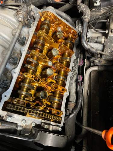

Klinke mich mal hier ein. Brauche einen guten Rat. Es handelt sich hier um meinen Phaeton 4.2 40v aus 2003 mit dem BGJ Motor und 220Tkm aufm Tacho. Ist ja baugleich mit dem BFM. Habe, wegen Undichtigkeit, meine VDD Bank Links gewechselt. Dabei mit Entsetzen festgestellt, dass die Einlassnockenwelle auf Zylinder 8 richtig Kacke aussieht. Die anderen Zylinder sehen jetzt zwar auch nicht so dolle aus, aber bei weitem nicht so schlimm wie der 8. Was ist voraussichtlich die Ursache? Defekter Schlepphebel? Hydrolager? Muss ich, wenn ich die Nockenwellen tausche(tausche dann wenn schon auch die Auslass gleich mit) die Schlepphebel alle mit tauschen? Hydros ersetze ich definitiv alle. Und welchen Hersteller der Schlepphebel empfehlt ihr?

.jpg

Lassen sich die Hydros (sitzen ja direkt in den Schlepphebeln Unterseite drinne)ohne Ausbau der Schlepphebel wechseln? Sprich, lassen sich die Schlepphebel soweit hochklappen, dass man die Hydros so tauschen kann? Auf Einlass und Auslass?

Ja die kannste so tauschen. Oft sind die Schlepphebel aber defekt, weil sich die Hydros auflösen und dann da durch hämmern - das passiert häufig.
Die wiederum bringst du auf der Fahrerseite nicht ohne Motorausbau raus, weil die Wellen nach hinten rausgehen - Beifahrerseite geht so.
Danke für deine Antwort. Ja, mit Motorausbau, wegen Schlepphebeltausch Fahrerseite, bin ich mir im Klaren. Ist halt wirklich die Frage, was die tatsächliche Ursache des immensen Abriebes an Zylinder 6 und 8 ist. Als ich den Ventildeckel auf hatte, waren keine Teile im Zylinderkopf. Aber dennoch denke ich, dass die Rollen der Hebel einen mit abbekommen haben werden. Okay, dann Bestell ich mal vorsorglich alles nötige und gebe mal Gas beim Auseinandernehmen. Was ich dann nicht brauche, kann ich dann ja entweder auf Halde legen oder wieder zurückschicken.
Danke dir!!!
Wenn ich raten müsste, Hydro zerlegt, schlepphebel zertrümmert, Rollen somit fest, Nockenwelle platt.
