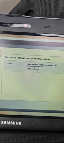

Hallo Freunde, bin neu hier hoffe ihr könnt mir weiterhelfen:)
Sufu habe ich bereits reingeschaut, war aber keine Fehlermeldung was mein Problem wirklich beantworten konnte
Es geht um mein a8 4.0 tdi bj 2003 km 260.000
Das auto stand die letzten 6 Monate, am Samstag wollte ich es starten für Inspektion und tüv vorbereiten da hab ich gemerkt Batterie leer. Aufladen hilft wenig also habe ich überbrückt und auto gestartet bis hier alles ok.
Danach fiel mir auf das vorglühlampe blinkt als ich los fahren wollte hat sich das angefühlt wie als wäre ein 1.0 motor im Auto drin also fast keine leistung.
Ich hab es mit Delphi ausgelesen waren ca. 70-80 Fehler drin was auch mit leere Batterie zusammen hing also alles gelöscht und später noch mal ausgelesen und die fehler waren noch da.
Sicherheitshalber füge ich noch Bilder von fehlerspeicher bei...
19591 variabler ansaugkrümmer umschaltventil unterer anschlag nicht erreicht - permanent
Soll ich dann nur das ventil erneuern oder erstmal alles ausbauen und sauber???
18284 - drehmomentregelventil - kurzschluss nach pluspol - Permanent
Was ist ein drehmomentregelventil und wo sitzt es???
18265 - lastsignal - fehlermeldung von motorsteuergerät- sporadisch
Ich denke das diese Fehler mit dem ersten zusammen hängt...
Jetzt weiß ich nicht wie ich genau vorgehen soll.
Mein Instinkt sagt ansaugkrümmer umschaltventil erneuern aber sehr viele habe hier im forum oder anderen Foren LMM geschrieben ?!

Kann es sein das die saugklappen wegen mangelnder Strom nicht richtig gearbeitet habe und deswegen diese Fehler kam ?
Auto haben wir mit Starthilfe gestartet
Möglich wäre es, wenn sie verdreckt sind,
sollte es durch eine Reinigung (ist immer gut) besser werden.
Beim 2. Fehler würde ich die Spannung prüfen, hier fehlt die Masse.
LMM würde ich bis dahin erst mal zurückstellen...

Das wird die regelbare Drehmomentstütze sein.... Ist ein Stützlager. Wird mit deinem Problem wenig zu tun haben.
Reinige erstmal den Stutzen, entweder es löst das Problem, da sich in der Standzeit die Klappe festgesetzt hatte, oder der Stutzen muss getauscht werden.
Bin mir gerade nicht auswendig sicher, ob dieser Stutzen das Problem mit ausgeschlagen Hebeln hatte (gibt dafür einen Rep-Satz).

Bin mir jedoch nicht 100% sicher. Etwas anderes als "Drehmomentregelventil" fällt mir nicht ein.
Sollte es dies sein, so hat es mit deinem Problem nichts zu tun. Es würde beim Lastwechsel nur etwas "rucken".

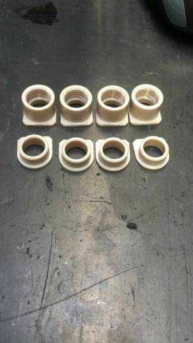

Diesen Fehler würde ich zunächst ignorieren und schauen, ob ma das Saugrohr gereinigt bekommt und er danach wieder läuft. Dabei auch schauen, ob die Gestänge ausgeschlagen sind.
Für das Saugrohr gibt es ein Repsatz im Netz,
einmal die Klappen und ein Gestänge dazu.
Wenn es nur das Gestänge ist, das ist dann einzeln zu bekommen.

Ja die hab ich auch gesucht, bei ebay gibst nur für V6 3.0 TDI Oder 4.2 TDI Aber 4.0 TDI gibs keine, ich werd wahnsinnig
Erstmal ausbauen und schauen, ob das Gestänge gebrochen ist. Wenn das intakt ist kann eine Reinigung ausreichen.
Finde beim großen Online-Auktionshaus derzeit auch nur den Rep-Satz fürs rechte Saugrohr. (Ja, auch für den 4.0TDi)
