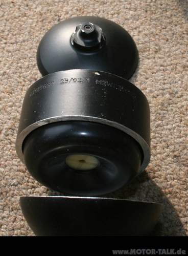

Wenn die Dir einen neuen Druckspeicher eingebaut haben, würde ich mal aus Datum des Druckspeichers sehen. Der altert auch wenn er nur im Regal liegt, nach 3Jahren im Regal liegen kann er schnell mal hin sein.
Das Datum ist eingraviert, z.b. 23/02/1, heißt vermutlich 23KW 2002.
Wenn die Hydraulik ständig läuft wäre der Druckspeicher erste Wahl, gut sollte nirgends eine Leckage sein. Könnte sicherlich auch mal die Pumpe selber sein oder einfach der Druckschalter.

Druckspeicher-06a
Hallo Frank!
Hab mal auf das Datum meines neuen Druckspeichers geschaut, scheint von 14/12/01, also aus dem Frühjahr letzten Jahres zu sein. Als ich Anfang der Woche zu VW fuhr, schnurrte er wieder wie ein Kätzchen, kein zockeln mehr. Bin damit um die Reparatur erstmal rum gekommen, hatte die Symptome in dieser Woche allerdings noch drei mal, immer wenn ich zu hause ankam. Am nächsen Morgen alles wieder ganz normal, schätze, irgendein Sensor, der die Kupplung mit bedient, misst Bockmist. Naja, dann also doch zu VW, vielleicht kommen sie übers Auslesen an den Schwachpunkt. Danke erstmal für Deine Infos.
Hau rein Jakob
Moin Jakob
Dann sollte wir den Druckspeicher zu 99% ausschließen können. 1% weil so ein Druckspeicher auch mal so seinen Geist aufgeben kann.
