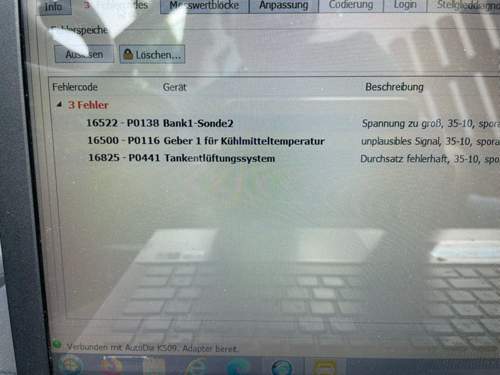

Hallo in die Runde,
bei meinem Passat BJ 2004 mit Automatikgetriebe kommt es aktuell sporadisch vor, dass für einen sehr kurzen Augenblick (mit lautem Geräusch) abrupt die Leistung weg ist, mehr noch: als ob der Wagen bremsen würde, also scheinbar beide Räder stillstehen. Danach fährt der Wagen ganz normal weiter, Motor läuft ruhig. Derzeit ist es mit dem Phänomen kein wirklich gutes Gefühl, den Wagen überhaupt zu benutzen, bis jetzt hatte ich das fragwürdige Verhalten 5x ...
Szenario 1: Autobahn, normale Fahrt bei 120km/h
Szenario 2: Ortsausgang, beschleunigen bei ca. 50-70 km/h
Fehlerspeicher gibt in der Hinsicht nicht viel her, daher wäre ich für Ideen und Tipps zur weiteren Fehlereinschränkung dankbar. Hat jemand so etwas vielleicht schon einmal erlebt?
Danke und Gruß!

Was sagen denn die Fehlerspeicher von Motor, Getriebe und Bremse dazu?
Geht in dem Moment eine gelbe Lampe an?
Wird im Fahrstufendisplay Getriebenotlauf angezeigt?
Im Cockpit ging - sofern man das in der Kürze des Ereignisses überhaupt hätte erkennen können, dauerte ja maximal ca. 500ms - keine Lampe an.
Fehlerspeicher zeigte "nur" folgende Einträge an:
Img-20250826-wa0014
Img-20250826-wa0015

Ich hatte das gleiche Fehlerbild wie menschmeier. - Temporärer Leistungseinbruch mit später dann Notlauf. Im Fehlerspeicher: "P0322 Geber für Motordrehzahl kein Signal (sporadisch)" teilweise sogar (statisch). Nach Tausch des Kurbelwellensensors läuft der Motor wider rund; - nach nunmehr etlichen Jahren. Solange hat er mich geärgert. Startet auch wieder besser.

Könnte ggf. mit dem ABS Steuergerät zusammenhängen. Auch meine Empfehlung: unter Bremsenelektronik Fehlerspeicher des Motorsteuergerätes auslesen.

Also wenns dich wirklich in den Gurt haut, dann kann das m.E. nur Bremseneingriff oder eine Blockade im Antriebsstrang sein.
Eine Blockade im Antriebsstrang ist aber etwas, das nicht kommt und geht. Ich würde vielmehr erwarten, dass da sogar was kaputtgeht, wenn was blockiert.
Aber bist du sicher, dass es wirklich so ein starker Effekt ist?
Aber ja, der Schreckmoment ist ordentlich.
