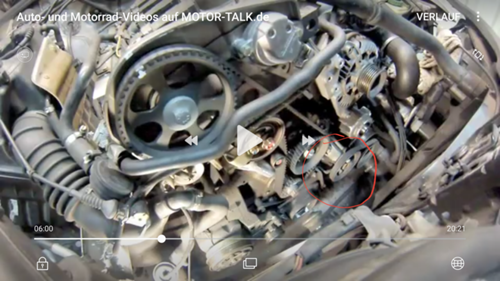

Wo genau ist da die Wasserpumpe?
Ist die nicht unten links am Rippenriemen?

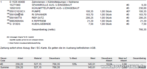

Was halten denn die Profis hier von diesem Kostenvoranschlag (siehe Bild)?
Danke ! Jürgen
Kostenvoranschlag für Wasserpumpe
Da haben sie dich über den Tisch gezogen,Rippenspanner 180€?!?
Das ist der für den Zahnriemen,in dem neuen Satz von Contitech ist der entfallen und gegen eine andere Spannrolle ersetzt worden.
Gut 200€ zu teuer,es sei denn die Werkstatt ist ein VW Händler
Die haben mich noch nicht über den Tisch gezogen, weil das nur ein Kostenvoranschlag ist. Ja, das ist eine VW-Werkstatt.
Wo genau ist die Wasserpumpe?
Zahnriemen Contitech Satz mit allen Spanner und Umlenkrollen etwa 120€,Wasserpumpe SKF ca.50-60.
Alle 3 Flachriemen ca.35€
Kühlflüssigkeit 3l 15-20€
4h Zeit.
Rechne dirs aus.

Hier ein Foto
20170220-211555
Das heißt, die Wasserpumpe hängt an einem Riemen und an diesem Riemen hängt nur die Wasserpumpe und kein anderes Bauteil (außer dem Antrieb). Richtig?
Dann müsste man ja den Zahnriemen überhaupt nicht anfassen, um die Wasserpumpe auszutauschen?
@JuergenChS schrieb am 20. Februar 2017 um 21:24:20 Uhr:
Riiiichtig.
Ja genau, der ZR hat in diesem Fall nichts mit der Wapu zu tun.
Es wäre nur gut den Zahnriemen gleich mit zu machen,weil die Front eh weg muss,aber bei den Teile Preisen ist das Wahnsinn.
MFG
