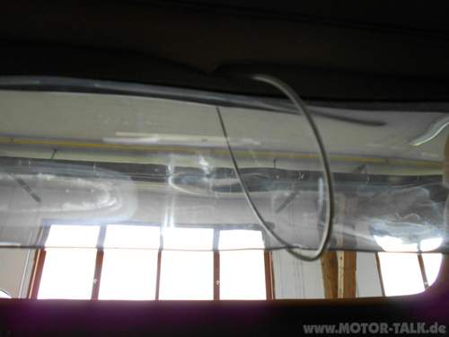

Ich interessiere mich für einen US 380 SL mit dem kleinen Motor. Er sieht gut aus und der Verkäufer macht einen seriösen Eindruck. Was haltet Ihr von diesem Angebot?

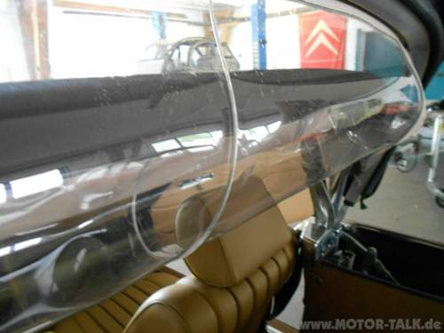

Was ist das für ein Seil hinter der Hechscheibe? Es fiel mir auf den Inserat-Fotos auf und ich habe den Verkäufer gefragt. Er hat mir die angehängten Fotos geschickt und dazu geschrieben: "Es handelt sich um ein ummanteltes Seil welches oben und unten am Softtop fixiert ist. (siehe Fotos) . Ich vermute dieses Seil dient als Sicherung für die Kunststoffscheibe des Hardtops bei Überdehnung des Faltverdeckes." Ist Euch das so bekannt? Mir ist dieses Seil an anderen Wagen so noch nicht ins Auge gefallen.

Das Seil hinten an der Plastikscheibe habe ich vorher auch noch nie gesehen. Wahrscheinlich wurde schon mal das Verdeck gewechselt und ist somit nicht serienmäßig.
Ich habe noch das originale Softtop drauf, und da ist das "Seil".
Es gehört zum originalen Verdeckt.
Bei den Reparaturverdecken oder denen aus dem Zubehör kann es schon mal fehlen.

Das " Seil " erlaubte es dem Fahrer,.... sollte das Verdeck nicht so richtig wollen; eine Hand mit anzupacken, ohne den Hintern zu heben.

Beim Seil handelt es sich um das hintere Verdeckspannseil, welches so original ist und natürlich auch vorhanden sein sollte!

- Das Spannseil am Heckfenster ist Serie müsste aber bei vollständig geschlossenem Verdeck strammer gespannt sein
