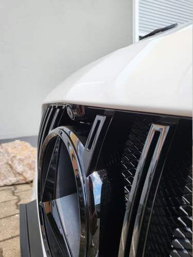

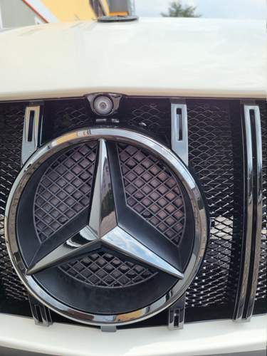

Könntest du mir mal so n seitliches Bild von der kameraposition im Grill machen? Sieht man bei dir nicht den stern im kamerabild? Wann hast du den Grill gekauft?
Bild geht gerade nicht- ich hoffe ich denke morgen daran. Den Grill habe ich vor ein oder zwei Monaten gekauft. Den Stern sieht man nicht, da die Kamera ja über dem Stern ist. Was durch den Stern geht ist die Distronic, wenn ich mich da nicht irre. Da ich das nicht habe, kenne ich mich da aber nicht so wirklich aus.
Die Pos. für die Kamera ist in der Mitte oberhalb des Sterns. Ein Loch von ca 15mm Durchmesser. Gruß Bw
@Huggeldubbel schrieb am 18. August 2022 um 19:49:10 Uhr:
Ein Bild seitlich wäre interessant, wie weit die Kamera über den Stern hinaus guckt. Bei mir ist die Kamera auch überm Stern, steht aber zu weit hinten, sodass der Stern bzw der Teil des Grills wo der Stern rein kommt, auf dem kamerabild zu sehen ist.

@Huggeldubbel schrieb am 19. August 2022 um 19:08:03 Uhr:
Ich hoffe, das hilft...
Sieht schonmal anders aus. Könntest du noch ein Bild machen von innen, also was du durch die Kamera siehst?
