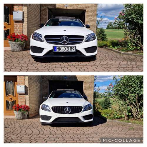

Also bei mir sieht es so aus mit dem Germancarparts Grill
20210102
Okay das sieht auf den ersten Blick mal normal aus. Aber man müsste es mal auf der Straße sehen ob die gelben Linie dann in den Himmel ragen oder nicht.
Hast du den Grill mit der Twin-Blade Optik oder den Panamericana Grill ?
Und hast du ihn selber eingebaut ?
Ich hab den Panamericana Grill und hab ihn auch selbst eingebaut, die gelben Linien gehen nicht in den Himmel sondern sehen so aus wie vorher.

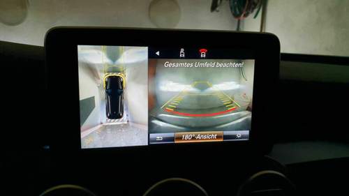

Hallo zusammen, ich habe ebenfalls das Problem, dass die gelbe Linien nach Umbau auf den Panamericana Grill bei meinem C43 Vormopf nach oben zeigen. Wie seid ihr hier weiter verfahren??

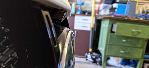

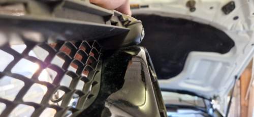

Hallo Zusammen. Ich habe im Februar auch den Panamericana Grill von DM Autoteile gekauft. Habe ihn leider erst Anfang diesen Monats verbaut und dann Festgestellt, dass die Kamera nicht richtig sitzt. Bei mir guckt sie allerdings nicht Richtung Himmel, sondern im unteren Drittel vor den Stern. Sie sitzt einfach zu weit hinten im Grill. Nach vielen und langen Telefonaten mit dem o.g. Händler, haben diese auch festgestellt, dass es sich um einen Konstruktionsfehler handelt.
Hat noch jemand dieses Phänomen?
Wie sind die anderen mit Ihrem Kamera Problem nun verfahren?
Hier ein paar Bilder dazu. Es sieht mega aus, aber es stört mich doch schon sehr.
Bild 2 ist die Kamera Position im alten Grill und Bild 3 im neuen Grill
