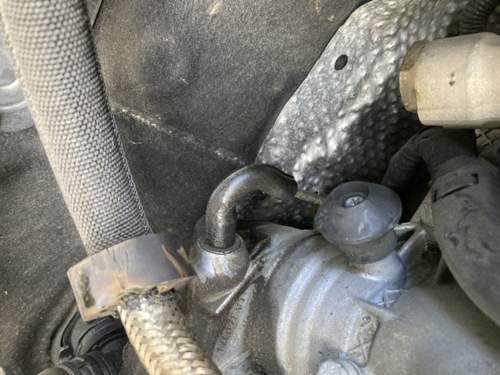

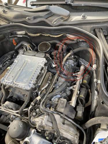

Habt ihr hierfür dann eine Idee?
https://www.motor-talk.de/.../...urzer-gummischlauch-t7556174.html?...
Hatte ich gelesen, aber auf den Bildern ist das für mich sehr schwierig bis gar nicht zu erkennen.
Also ich hatte heute ohne LMM Anschluss (UZahl wankte minimal um ca. 50 U/min) eine 1 1/2 stündige Fahrt. —> nach 45 Minuten gab es bei stärkeren Beschleunigen wieder dieses Rumpeln im Motorraum, sobald ich aber stärker getreten habe ging es besser.
Zuhause steckte ich den LMM wieder an, wechselte die Luftfilter und reparierte das Teil auf den Bildern mit Panzertape, da es schon seit ungewisser Zeit(s.Link) gerissen war. Kein Rumpeln mehr, zumindest nicht bei kurzen Strecken, egal wie doll beschleunigt wird. (Umdrehungszahl war auch ruhig)
@GT-Liebhaber schrieb am 25. Dez. 2023 um 16:19:38 Uhr:
Und hinten an den Köpfen rechts die Zentrifuge und die plastikstopfen auf ölundichtigkeit.
Ich vermute, rechts/links Blickrichtung gegen FR. Denn so gesehen sieht das auf den Bildern für mich rechts nach Zentrifuge aus.
Wenn ja, hat
@nassau
dort ja ein Problem mit einem undichten Schlauch.
Was ist denn das für eine Zentrifuge, Aufgabe?

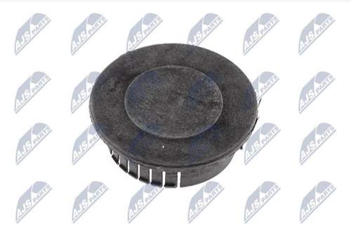

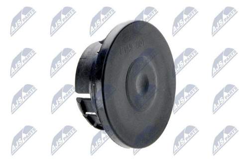

@GT-Liebhaber schrieb am 25. Dezember 2023 um 16:19:38 Uhr:
Diese Plastikstopfen?
Aus dem Thema?
https://www.motor-talk.de/.../m272-motor-oelt-hinten-t5549177.html?...
Plastik Deckel Motor hinten
