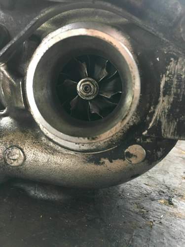

Ich habe meinen 335i E92 (N54) vor 8 Monaten gekauft. Der Wagen hatte 190tkm. Hatte von Anfang an das Problem das er ab und an in den Notlauf ging. "Ladedruck zu gering"
Irrgendwann hat sich rausgestellt das ein turbo kaputt ist. (Bild) Schaufelrad vermutlich verschmolzen. Wastegaterasseln hatte er auch nach 4 Wochen. Dann habe ich bei 200.000km zwei neue lader verbaut und bin super zufrieden, aktuell hat er 213.000km. Darauf solltest du auf jeden Fall achten, am besten vor dem Kauf auslesen und sicherstellen das beim Kaltstart kein wastgate Rasseln zu hören ist. Hochdruckpumpe kannst du schlecht überprüfen, die verabschiedet sich wenn's blöd läuft vom einen auf den anderen Tag. Meiner hatte außerdem noch eine etwas undichte Ventildeckeldichtung.
