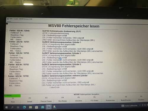

ich hab folgendes Problem bei meinem e92 330i.
Bei einer höheren Geschwindigkeit bzw. höheren Drehzahl (ab 3/4 tausend Umdrehungen) fängt der Motor an zu ruckeln und die Motorleuchte leuchtet auf. Sobald ich wieder konstant unter 60 km/h fahre verschwindet das ruckeln und die Motorleuchte.
Glaubt ihr dieser Fehlercode kommt von den Disa Klappen oder von der Drosselklappe?
Danke im Voraus!

2AAB ist der FC für die große äußere Disaklappe.Kauf sie neu und nur original von BMW Mahle.Gibt jede Menge Threads zu dem Thema.

ich habe soeben die Disa gewechselt und konnte dann auf der Autobahn für 5 Min in hoher Drehzahl ohne Probleme fahren - bis die Motorleuchte an ging und das Auto gefühlt auf 3 Zylinder gefahren ist.
Fehlermeldung dieses Mal ohne 2AAB
Aber die Zylinder Fehler sind geblieben.
Sobald ich den Fehler lösche, läuft er wieder auf allen 6.
Und bei hoher Belastung bzw. Beschleunigung fängt das selbe Spiel wieder an …. :/
Woran könnte es liegen?
Vielen Dank im Voraus!
das ist dann leider nichtmehr so eindeutig zu lösen.Verbrennungsaussetzer auf mehreren Zylindern kann verschiedene Ursachen haben.Zwei Sachen hätte ich als erstes im Verdacht.Zieht der Motor irgendwo Falschluft?Ist die Kurbelgehäuseentlüftung in Ordnung?
