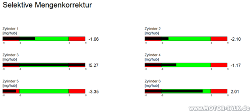

Der Fehlerspeicher zeigte folgendes Problem: 4B10 Laufruheregler - Korrekturmenge zu hoch.
Beim Mengenabgleich zeigte der Injektor 3 einen Wert deutlichst außerhalb der Toleranz.
Kurz zur Ergänzung, ich habe vor ca. 25000km Injektor 4 und 5 ausgetauscht gegen Generalüberholte aufgrund deren Undichtigkeit und des damit verbunden schlechten Warmstarts.

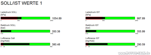

Daraufhin habe ich wieder einen Injektor bestellt und diesen auch getauscht (und entsprechend codiert). Allerdings ist der Fehler immernoch vorhanden und auch im Mengenabgleich ist der Wert von ima 3 immernoch weit außerhalb der Toleranz. (Bild anbei)
Hat einer vielleicht einen Tip, woran es sonst noch liegen könnte?
Meine nächste Maßnahme wäre ein quertausch von Injektor 3 und 5 um zu sehen, wie sich der Toleranzwert verhält. Wandert dieser Fehler mit dem Injektor, oder ist an der Zuleitung von Injektor 3 der Hund begraben...

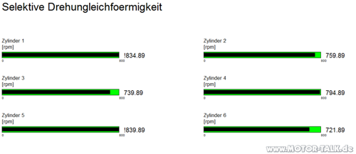

Selektive Drehungsgleichförmigkeit Zylinder 1 und 5 sind da auffällig und über dem Max-Wert, aber was sagt mir das?

Ich habe jetzt 4 generalüberholte Injektoren bestellt. (Den Anfang Januar 2018 getauschten Injektor 3 habe ich nochmals mit gewechselt auf Empfehlung des Injektor-Verkäufers.
Heißt, IMA1 IMA2 IMA3 IMA6 sind erneuert worden.
Leider ist das Problem nach wie vor in der gleichen Form vorhanden.
Am IMA3 ist der Wert immer noch mit ~5.11 weit außerhalb der Range. Heißt mit dem 3. Injektor (wenn man den original verbauten mitzählt) das genau gleiche Erscheinungsbild. Kann hier die Ansteuerung vom MSG fehlerhaft sein?! Denn es können ja nicht alle 3 Injektoren den genau gleichen Fehler aufzeigen (denk ich zumindest).
Hat noch jemand Rat wo ich weitermachen könnte? Bin aktuell etwas ratlos.. IMA4 und IMA5 vielleicht mal ersetzten durch die "alten" IMA1 und IMA2? Wäre das ne denkbare Option?
Oder ist mein Fehler vielleicht nicht zwingend bei den Injektoren selbst zu suchen, nur INPA zeigt es halt entsprechend so an?

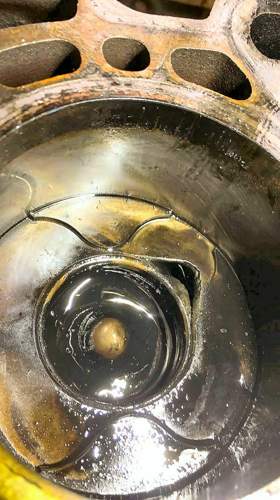

Ich will dir ja keine Angst machen aber hast du deine Drallklappen ausgebaut?
Sonst könnte eine davon abgerissen sein.
Eventuell mal die Kompression messen. Wenn Zylinder 3 0 bar hat, ist das der Super-Gau.
Meine Theorie: Zylinder 3 bzw Injektor 3 spritzt ein, zündet aber aufgrund keiner Kompression nicht.
Du hast bisher aber die Injektoren in Zylinder 4 und 5 unberührt gelassen? Der Injektor 3 war vermutlich nie defekt, wenn er +5 als Mengenauslgeich hat. Wenn die Zündreihenfolge folgende ist:
1-5-3-6-2-4
was passiert da im Motor denkst du?
Der Injektor im Zylinder 5 spritzt zu wenig ein, die DDE merkt das die Drehzahl absacken will und kontert das im nächsten Einspritzvorgang mit mehr Sprit. Der Motor ruckelt.

@detonator2007 Mach mal bei laufendem Motor den Öleinfülldeckel ab, ist da Druck drauf? oder bleibt der Deckel aufgeschraubt drauf liegen?
Bild #209076639
