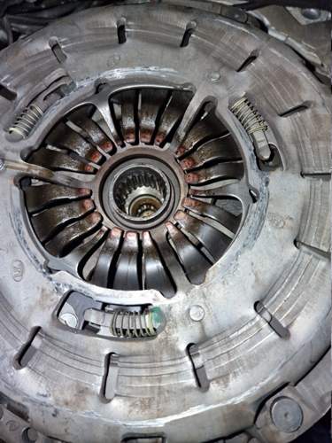

E46 330ci cabrio facelift mit smg ab werk bj.: 03/2003. Wurde von einem der vorbesitzer umgebaut auf Handschaltung mit 6-gang. Vermutlich hat er das smg getriebe was eigentlich ja ein manuelles getriebe ist drin gelassen und die ganzen smg sachen abgebaut.
Aber es gibt ja von der kupplung und zms kein unterschied wenn man ab werk das smg hatte oder den 6 gang handschalter, oder?
Dann müsste ja eigentlich das zms defekt sein. Aber es macht ansonsten keine geräusche. Was ich noch sagen kann. Beim kaltstart hört man ebenfalls erstmal nichts. Hat sich der kaltstart beruhigt und die drehzahl sinkt kommt das leichte scheppern bei nicht getrettener kupplung.
Vielleicht hat einer noch eine idee?

Wenn du es selber nicht umgebaut hast ist das schlecht. Erstmal kann er das Getriebe nicht drin gelassen haben weil das 330 SMG nicht umbaubar ist. Das geht nur beim M3 und die Getriebe sind komplett anders. Jetzt ist wichtig welches 6 gang du genau hast weil je nachdem brauchst du auch eine andere Kupplung und Schwungrad. Und bitte wenn du nachschaust die Komplette Bezeichnung raussuchen.
Klappern im Leerlauf kann so vieles sein von losem Hitzeschutz über abgerissener Halter an der AGA zu kaputten Motorlagern. Bitte einfach mal drunter schauen und wenn du das ZMS vermutest dann prüf es doch, Anleitungen dazu gibt es im Internet genügend was Symptome eines defekten ZMS sind. Dann kannst du ja mal sagen was davon zutrifft.

@mr7x: achso ich dachte das funktioniert beim 330i smg auch. Dann wirds wohl ein 330i 6 gang aus einem e46 330i sein oder passen da auch viele andere? Hilf dir vielleicht ein foto was ich auf die schnelle gemacht habe?
@DemoEIGHT stell das Foto mal ein damit lässt es sich vielleicht etwas eingrenzen wo du schauen musst.
Das 330i 6 gang ist sehr teuer und selten daher werden oft andere Getriebe verbaut deswegen meine Nachfrage.
Passen ist so eine Sache Hinschrauben kann man mindestens 4 verschiedene Getriebetypen. Die haben dann aber wiederum sehr viele unterschiedliche Versionen die wieder unterschiede haben. Bsp: im Z4 hat der 3.0 und Z4M den gleichen Getriebetyp aber die Eingangswelle ist anders also passt die Kupplung untereinander nicht. Beide kann man in einen e46 montieren die sind aber Nicht identisch zu den 330i Getrieben. Viele verbauen auch Dieselgetriebe weil die billiger sind.
Also anhand des Bildes kann ich sagen das ist zu 90% kein Getriebe aus dem 330i sieht eher wie eines aus dem E9X aus der E46 hat auch noch das MTF-LT-2 statt 3
