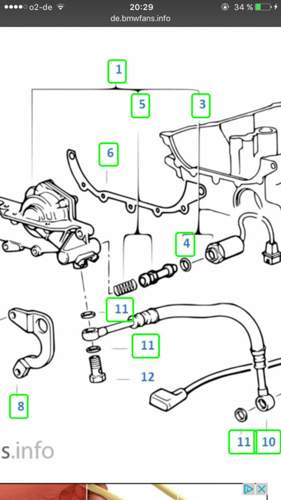

Ist es die Nummer 5 ? Und kannst mir vllt kurz erklären wie man den ausbaut ?
@328ibodensee schrieb am 14. Juli 2017 um 20:30:17 Uhr:
Ja genau. Die Nummer 3 ist ja das von dir angesprochene Magnetventil. Den Stecker davon musst du abstecken und mit nem 32er Schlüssel oder ner Rohrzange das Ventil selbst abschrauben. Kommt n ganz bisschen Öl raus. Dann sollte dich schon die Spitze des Kolbens (Nr. 5) angucken. Die einfach mal reindrücken und gucken ob er von alleine wieder rausspringt und ob er sich insgesamt ganz easy bewegen lässt. Falls nicht einfach rausziehen und den neuen einstecken. Bei mir war die Spitze des Ventils erst gar nicht zusehen weil der Koblen klemmte.
Achso, ich habe bei der Gelegenheit auch gleich den O-Ring (Nr. 4) erneuert - damit auch das Ventil wieder gut abdichtet.

du kannst ja erstmal schauen, ob der kolben wirklich klemmt. falls der sich spielend bewegen lässt und nirgendwo hakelt, liegt es nicht daran. bei mir hing er fest, wenn man ihn mit etwas Schwung reindrückte. nur als tipp, um nicht unnötig geld auszugeben.
